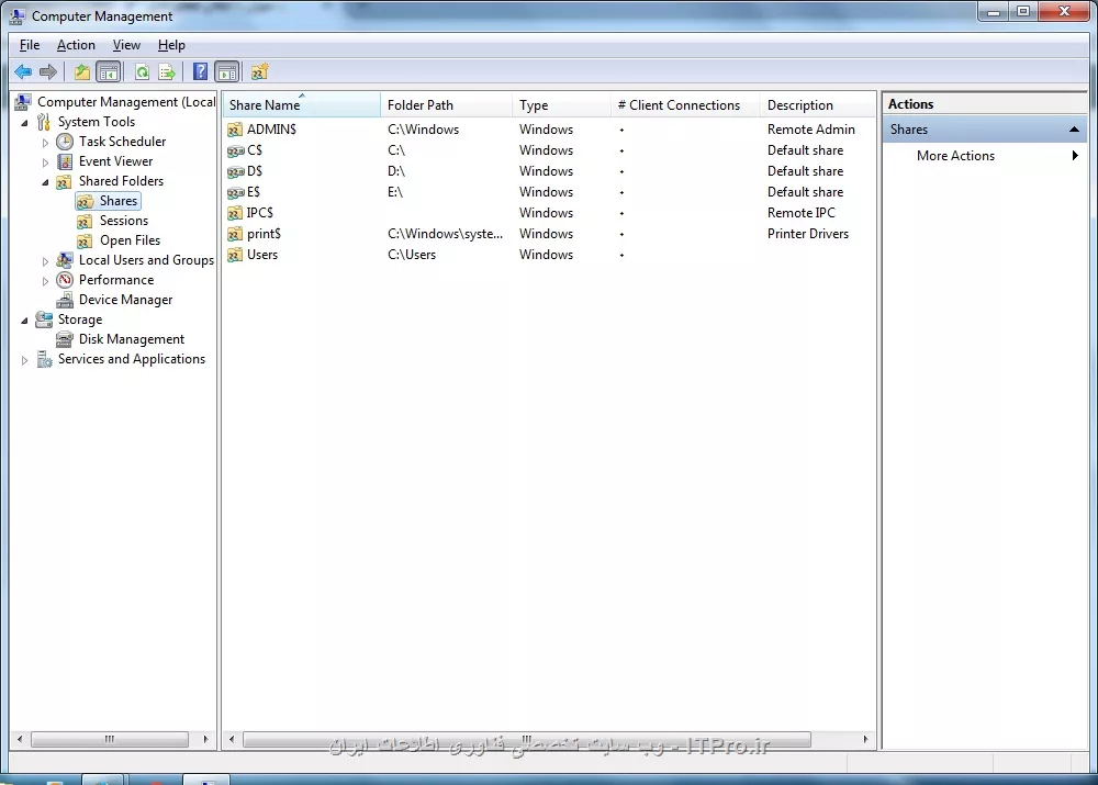

وقتی بر روی computer کلیک راست و گزینه manage را می زنیم در قسمت سمت چپ گزینه گزینه shared folders و از زیر مجموعه آن shares امکانش هست از این طریق بفهمه که چه کسی به سیستمش دسترسی پیدا کرده برای استفاده از فایل های اشتراکی

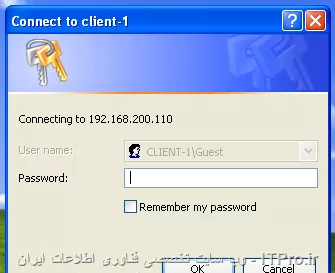

ممنون از پاسخ شما
با این روش مشکلی که هست کاربر مهمان (Guest ) بازمیشه و درخواست پسورد ورود به سیستم رو میکنه
ممنون از پاسخ شما
||http://network.tosinso.com/files/get/11612939-7e86-42fb-90ef-54c913732043||
چون خودم ویندوز رو نصب کردم میدونم که کاربر میهمان پسورد نداره ولی در حال حاضر اجازه از شدن درایو رو نمیده
کاربر Guest رو باید فعال کنم؟
راه حلی داره؟
راه حلی داره؟
پاسخ در 1395/06/09 توسط
دقیقا اطلاعات خاصی از سیستم و شبکه ی شما ندارم
اما با توجه به راهنمایی مهندس در بالا برای اینکه با پیغامی که اشاره کردید روبرو نشید
یه مورد رو بررسی کنید که برای پوشه یا درایو مورد نظر سطح دسترسی مشخص شده یا نه
با راست کلیک روی پوشه ی مورد نظر و انتخاب Properties از تب Security نسبت به انتخاب گزینه Everyone با حالت فول کنترل میتونید پیغام لاگین رو از سر راه بردارید

تو همین پنجره و از بخش Session کسانی در حال حاضر به پوشه به اشتراک گذاشته شده وصل شدن رو میتونید ببینید، البته این فقط برای زمان فعلی هست و اگر کسی پوشه به اشتراک گذاشته رو بر روی سیستمش ببنده دیگه اینجا نمایش داده نمیشه. اما اگر بخاین گزارشات قبلا رو هم داشته باشین و بدونید قبلتر چه کسانی به این پوشه دسترسی داشتند و چه کارایی کردن باید قابلیت Auditing رو بر روی اون پوشه شفعال کنید که توی این بحث نمیگنجه

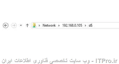

پاسخ در 1395/06/11 توسط
آها، اوکی!
یه مثال عملی میزنم خودتون دیگه بر اساس نیاز خودتون تغییرش بدین.
فرض کنید یه سیستم توی شبکه با آی پی 192.168.0.105 داریم که میخایم به محتویات درایو D اون کامپیوتر دسترسی داشته باشیم، در نتیجه بعد از وارد کردن آدرس سیستم مقابل و نام درایو یه علامت $ هم پشتش میذاریم. در نتیجه آدرس رو به شکل زیر وارد کنید:

با اینکار اگرچه درایو مورد نظر بر روی سیستم مقابل Share نیست، اما ما به محتویاتش دسترسی خواهیم داشت. البته ممکنه ادمین این دسترسی رو هم که به صورت پیش فرض بر روی ویندوزهای مایکروسفت وجود داره قبلا بسته باشه، که معمولا من جایی ندیدم و خیلی کم ممکنه اتفاق بیفته
