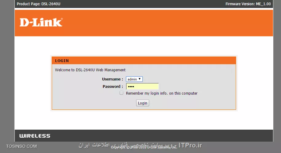

با سلام خدمت دوستان ، وقتی می خواهم به مودم d-link 2640u متصل بشم به 2 گزینه user و admin روبرو می شوم .من فقط می تونم از قسمت user استفاده کنم که این باعث میشه نتونم فریمور مودمم رو ارتقا کنم.با یوزر و پسورد admin نمیشه متصل شد ولی با یوزر و پسورد user میشه. لطفا کمک کنید تا بتونم به قسمت ادمین هم دسترسی پیدا کنم.ممنون
صفحه اتصال مودم

دکمه پشت مودم هست به اسم reset اونو با نوک خودکار فشار بدید و چند ثانیه منتظر بمونید مودم ریست میشه و حالا با admin میتونید وارد شید اما باید تنظیمات isp رو دوباره روی مودم ست کنید چون همه چی پاک شده

بصورت پیش فرض admin و admin (بصورت حروف کوچک) است. آنها را وارد کرده و روی دکمه OK کلیک کنید.
در غیر اینصورت ریست سخت افزاری که از پشت دستگاه با یه سوزن انجام بده*

اگر ریست کنید همه اطلاعات و تنظیمات مودم پاک میشه

سلام دوست عزیز تمام مودم ها با ادمین بصورت پیش فرض هستش در زیر مودم کنار ip اتصاص مودم نام کاربری و پسورد نوشته شده بعضی ها با عبارد مهمان هستش اگه نمی تونی وارد شد بایستی مودم ریست بشه و تنظیمات از نو انجام بدی

ITPRO ی عزیز این مودم های Firmware اشون بی منطق نیست و قطعا نام کاربری و رمز عبورش بصورت دستی یا تصادفی تغییر کرده ، به نظرم همونطور که دوستان اشاره کردند با توجه به اینکه تنظیمات عجیب و غریبی انجام نشده و یک تنظیم ADSL هست به نظرم ریست کنید و بعد وارد بشید و Firmware رو بروز رسانی کنید.
