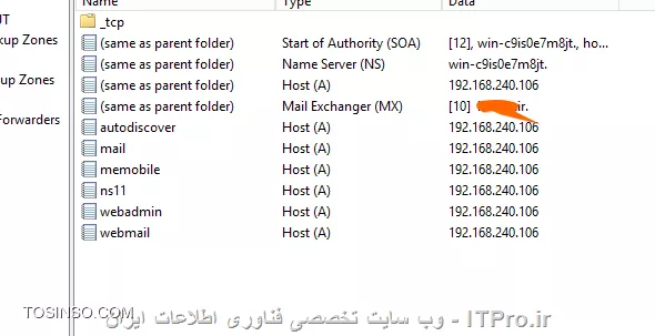

سلام جناب نصیری .. همه این موارد رو رعایت کردم ... دومین هم دارم ... همه فورواردها هم انجام شده ... Zone های A و MX هم ایجاد شدند
تصویر تنظیمات DNS سرور لوکال خودم ...
||http://network.tosinso.com/files/get/a6d42254-b593-4d5f-b588-a3681ee2a3d4||

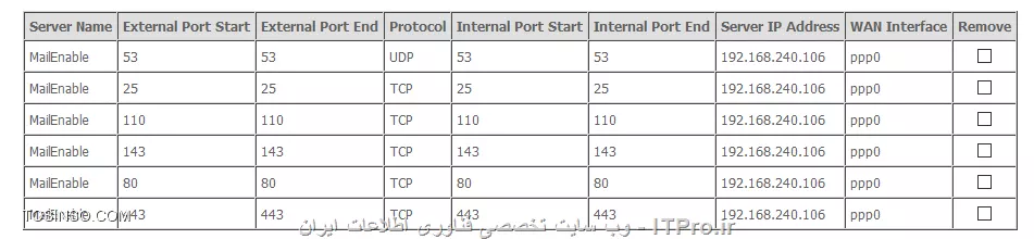

تصویر تنظیمات فورواردینگ مودم ADSL ...
||این هم فورواردهای مودم ... ::http://network.tosinso.com/files/get/8ec2fa70-9595-4d49-937e-4fbb2243e1e5||
در کنترل پنل دومین هم چون ns11.aaa.ir من با توجه به فورواردینگ یه Ip ولید مودم داره اشاره میکنه رو بهمراه ip ولید مودم در بخش NS پنل دومین قرار دادم ...
با این شرایط از یاهو و جمیل واوتلوک میتونم به ایمیل سرور خودم ایمیل بفرستم ولی برعکسش امکان نداره ..
