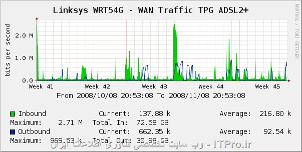

دوست عزیز بیشتر از cacti برای مانیتورینگ بهنای باند استفاده میکنند که ببینند در چه ساعاتی پهنای باند پر میشه ی مثال میگه شاید خوب جا بیوفته در شرکت های اینترنتی دسترسی cacti را به یک سری از کارشناس ها میدهند که وقتی مشترکی تماس گرفت و از کندی سرعت شاکی بود کارشناس با چک کردن پهنای باند مرکز از طریق cacti اطلاعات لازم را به مشترک بدهد
روش چک کردن هم به این صورت هست که اول روی اون ذره بین کلیک میکنید بعد یک صفحه باز میشه در اینجا بازه ای که مشترک اعلام کرده است را از روی نمودار انتخاب میکنید و بعد تحلیل میکنید .

در شکل بالا همه پارامترها واضح inbound که ترافقیک ورودی و outbound خروجی
Average میانگین و... نشون میده
