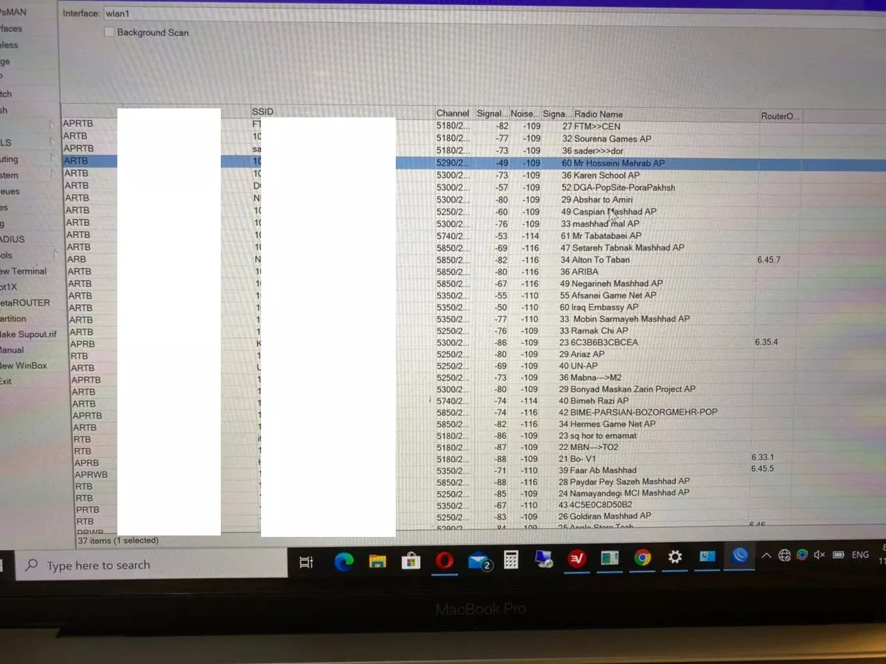

مورد دوم: یه اسکن فرکانس بگیر ببین وضعیت کدوم فرکانس ها تو محیطی که هستی مناسب تره،

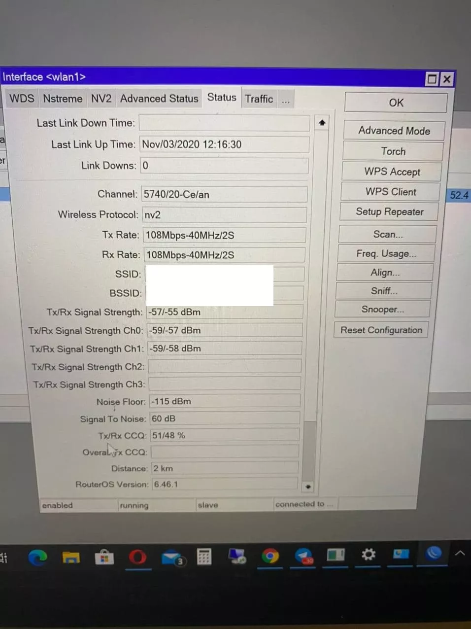

پاسخ در 1399/09/12 توسط

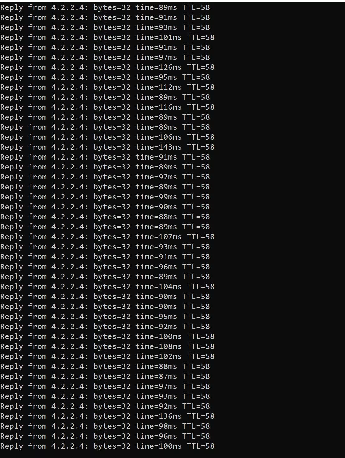

با سلام این وضعیت الان ارتباط من چطور هست در مورد ccq هم بهشون گفتم و گفتن در بهترین حالته!
نوسان پینگ استاندارد هست ؟

میتونید از آنتهای با بیم بسته تر استفاده کنید
محیط رو از نظر آلودگی فرکانسی مورد بررسی قرار بدید (نت متال این امکان را ندارد) و کانالی که کمترین بار بر روش هست رو انتخواب کنید
