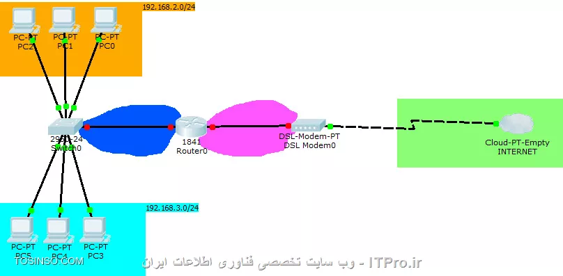

سلام،باتوجه به عکس ،
# میخواستم از دوستان بپرم چطور میتونم دوتا اینترنت رو روتر میکروتیک ست کنم که هروقت اینترنتم قطع شد بلافاصله اونیکی رو بیارم تو شبکه(با یک مودم adsl)؟
# میکروتیک رو چطوری کانکت کنم به مودم adsl (منطورم اینه که چه نوع ارتباطی ایجاد کنم؟
# و اینکه تو کدوم قسمت میکروتیک باید تنضیمات مربوط به پورت های نرم افزار ها رو انجام بدم منظورم ارتباط گرفتن مثلا sql با نرم افزار هاست...؟
  1. میخواستم از دوستان بپرم چطور میتونم دوتا اینترنت رو روتر میکروتیک ست کنم که هروقت اینترنتم قطع شد بلافاصله اونیکی رو بیارم تو شبکه(با یک مودم adsl)؟
  2. میکروتیک رو چطوری کانکت کنم به مودم adsl (منطورم اینه که چه نوع ارتباطی ایجاد کنم؟
  3. و اینکه تو کدوم قسمت میکروتیک باید تنضیمات مربوط به پورت های نرم افزار ها رو انجام بدم منظورم ارتباط گرفتن مثلا sql با نرم افزار هاست...؟

دوست عزیز با یک مودم ADSL امکان گرفتن دو ارتباط اینترنتی وجود نداره مگر در شرایط خاص
مثلا مودم ADSL شما سیسکو باشه که بتونید بهش ماژول اضافه کنید و گرنه در حالت عادی این امکان وجود نداره.
شما برای پایدار کردن اینترنتتون میتونید یه ارتباط اینترنتی دیگه رو هم بهش اضافه کنید اینکه چه اینترنتی باشه اصلا مهم نیست تنها چیزی که مهمه اینه که شما بتونید کانکشن های اینترنت رو توی میکروتیک ایجاد کنید و یا امکان این رو داشته باشه که بتونید اینترنت رو اول به میکروتیک و بعد به شبکتون بدید. در حال حاضر شرکت هایی که ADSL , wireless ارائه میدن این قابلیت رو دارند. البته شما میتونید از مودم های وایمکس موبین نت هم استفاده کنید که یکم پیچیده میشه.
لازم به ذکره که برای داشتن دو ارتباط ADSL نیاز به دو خط تلفن هم هست.
روش کارش هم خیلی راحت و ساده هستش شما باید ابتدا دو کانکشن توی میکروتیکتون ایجاد کنید و توی قسمت route بهش بگید که اولویت ارتباط با اینترنت کدوم route شما باشه.
اگر تا کنون از میکروتیک استفاده نکردید و در زمینه کامپیوتر هم دانش کافی ندارید پیشنهاد میکنم که با یک کارشناس هماهنگ کنید که این کار رو براتون انجام بده.

با یه سرچ کوچیک میتونید اطلاعات مربوط به راه اندازی Loadbalance در میکروتیک رو پیدا کنید،
شما بسته به نحوه گرفتن اینترنتتون میتونید اون رو به روتر میکروتیکتون وصل کنید،
مثلا دوتا ADSL داشته باشید و با کابل وصلشون کنید به روتر میکروتیک.
میکروتیک به عنوان Gateway شبکه قرار میگیره و کاربرا برای استفاده از سرویس های شبکه داخلی کاری با میکروتیک ندارن، نیازی به تنظیم چیزخاصی برای اون مورد SQL روی روتر میکروتیک نیست
