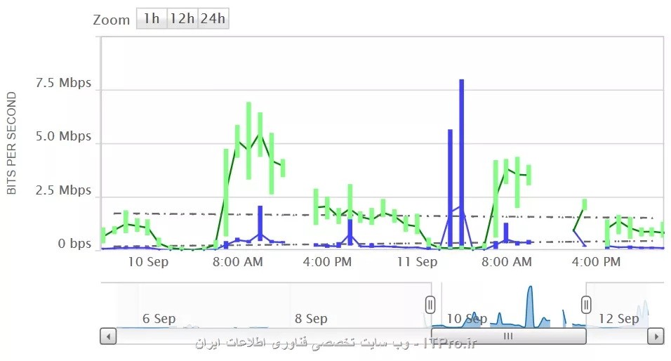

یه لینک اینترنت داریم که از طریق solar وضعیت ارسال و دریافت و سرعت... چک میکنیم.الان مشکلی که هست اینه که بعضی وقتا ظرف چند ساعت هیچ اطلاعاتی از اون لینک نشون نمیده
درحالی که هم آنتن مربوط به اینترنت در حال کار کردنه هم اینترفیس مربوطه قطع نشده با سلام

درحالی که هم آنتن مربوط به اینترنت در حال کار کردنه هم اینترفیس مربوطه قطع نشده ||http://tosinso.com/files/get/0d87a089-efef-46f6-a20b-2b3c278a2718||
تو این عکس تو 2 تایم چند ساعته هیچ اطلاعاتی نمایش داده نمیشود
چطوری باید فهمید تو اون ساعت چه اتفاقی افتاده که اطلاعات نشون داده نشده

اینترنت اون موقع وصل بوده
سرویس solarwinds هم کار میکرده چون اطلاعات بقیه دستگاه ها و لینک های اینترنت جاهای دیگه رو تو اون تایم داره نشون میده
قطعی برای الان نیست که بخوام چک کنم ببینم کدوم GW قطعه برای یه تایم مشخص و چند روز قبله
احتمالش هست مثلا سرویس snmp روی رادیو اینترنت تو اون تایم stop شده باشه؟اگه آره چطوری باید چک کرد وضعیت سرویس و تو اون لحظه؟

شما باید چند تا مورد رو بررسی کنید .
1) ping gateway خظ اینترنتتون (شاید خط اینترنتتون قطع شه تو تو مواقع)
2) احتمال stop نشدن سرویس Solar winds داخل سرویس های ویندوز (اصلا ببینی نرم افزارتون داره کار می کنه یا نه)
اگر همه موارد اوکی بود با دستور pathping x.y.z.c مسیر رو می تونی با دونه به دونه GW ها چک کنید .
