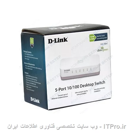

یک دونه d-link خریدیم الان 25 هزارتومن اما اصلا روش ادرس مک نزده اماروش نوشته سویچ

||http://network.tosinso.com/files/get/4335cdd6-0e41-4708-8cd2-a82e384d2e1f||
اره بابا ادرس مک روش نیست
شنیدم اینهابایدیک ادرس mac روش باشه
امانیست
اینم پاکتشه
||http://network.tosinso.com/files/get/0673e492-36a2-4993-9176-9fe86427fffe||
امانیست
اینم پاکتشه

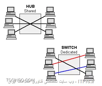

سوئیچ هر بسته ای از یه پورت دریافت کرد اگه آدرس مک آدرس مورد نظر تو جدول مک آدرسش بود مستقیم اونو هدایت میکنه به آدرس مقصد.
تو سوئیچ broadcast domain و collision domain به طور چشمگیری کاهش پیدا میکنه.

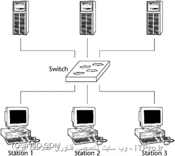

ITPRO ی عزیز در جواب عزیزان باید بگم که اگر شما این دوره زمونه Hub پیدا کردید حتما برای ما ارسال کنید میخایم در موزه ازش استفاده کنیم ، دیگه چیزی با هویت Hub در دنیا تولید نمیشه این در وهله اول و همه تجهیزاتی که شما در شبکه ها مشاهده می کنید حتما سویچ هستند و حتما در لایه دو حداقل فعالیت می کنن یعنی مکانیزم دارا بودن Mac Table رو دارند ، اما بحث اینجاست که میگید باید روی سویچ یک آدرس Mac باشه این اصلا درست نیست ، اصلا سویچ لایه دو نیازی نداره که آدرس Mac داشته باشه ، تنها الزامش این هست که بتونه در لایه دو تشکیل Mac Table بده و همین و بس ، خوب چرا بعضی از سویچ های لایه دو زیرشون آدرس Mac و حتی آدرس IP داره ؟ اگر IP داره یعنی سویچ لایه سه هست ؟ در جواب باید بگم که خیر ... برخی از سویج ها رو شما می بینید که دارای Management IP هستند یعنی یک آدرس IP دارند که شما از طریق وب صرفا می تونید بهشون وصل بشید و وضعیت مثلا Mac Table و ... رو مشاهده کنید و هیچ تنظیمات خاصی هم نمی تونید بکنید ، طبیعتا وقتی شما با آدرس IP وصل شدید در کنارش یک آدرس فیزیکی هم وجود داره و این فلسفه وجود یک آدرس Mac روی یک سویچ هست ...
در خصوص اینکه میگید من نرم افزار شنود گذاشتم و Packet های دیگر کامپیوترها رو دریافت کردم به خاطر این هست که نرم افزارهای شنود در کل کارت شبکه شما رو در حالت Promiscuous یا بی قید در میارن و این در وهله اول باعث میشه Broadcast Packet هایی که در سویچ هست برای اون کامپیوتر دریافت بشه ، از طرفی اینجور نرم افزارها Mac Table سویچ رو Flood می کنن یعنی مقدار زیادی آدرس Mac به Mac Table سویچ معرفی می کنن و این فرآیند خودکار سویچ شما رو تبدیل به Hub می کنه چون کشش این تعداد Mac رو در Table نداره ، خوب در نتیجه شما Packet های دیگر کامپیوترها رو هم دریافت خواهید کرد ، طبیعی هست در این لایه همه سویچ های ساده بازار کار شما رو راه میندازن نگران نباشید اگر نگران هستید یک روتربورد ساده میکروتیک با چهار پورت خریداری کنید که دیگه خیالتون از بابت Broadcast هم راحت باشه ، ITPRO باشید

دوستان این رو که من خریدم سویچ نیست هاب هستش
چرا؟؟؟؟؟؟؟؟؟؟؟؟؟؟؟؟؟؟؟؟؟؟؟؟؟؟؟؟؟؟؟؟؟
من سه تاکامپیوتر به سویچ وصل کردم سیستم یک به دو داده فرستاد
||http://network.tosinso.com/files/get/57a75e41-15e2-4416-8c27-76f35d5eded6||
سیستم شماره سه که اصلا مخاطبش نبود دادها رو دریافت میکرد....
