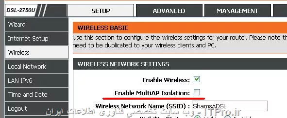

به مسیر زیر برید :
Setup > Wireless > Wireless Basic
و گزینه Enable MultiAP Isolation رو غیر فعال کنید
موفق باشید
به مسیر زیر برید :
<ltr>
<ltr>
موفق باشید
||http://network.tosinso.com/files/get/1259544c-e3f3-48a6-9b21-321a2fd52e06||

وقتی این گزینه فعاله کلاینتهای متصل به وایرلس هردوم در شبکه مجازی ( virtual network) خودشون قرار میگیرن و باهم ارتباطی ندارند
پاسخ در 1395/06/23 توسط
