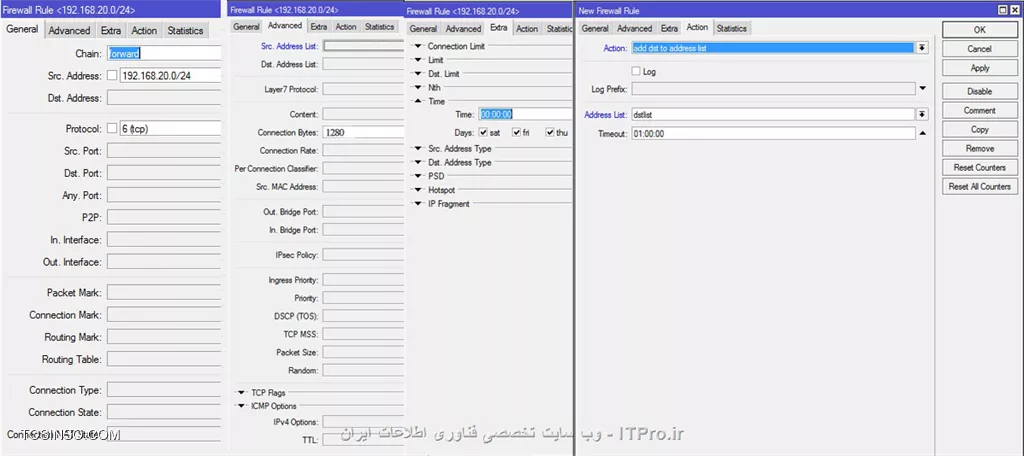

||http://network.tosinso.com/files/get/28f4b7ac-57b2-4d9e-9bb9-9695f1eec39c||
معادل فارسیش: یعنی اگه درخواست عبوری به سمت روتر اومد (chain:forward) و از رنج آی پی های داخل شبکمون اومد و پروتکلشم TCP بود و مقدار دانلودش 1280 بود و یا حتی در یه بازه زمانی خاص آدرس آیپی این کاربرانو بزار تو یه  آدرس لیست به اسم srclist و به مدت یه ساعت نذار دگه به سرش بزنه بخواد از این شیطنت بازیها در بیاره

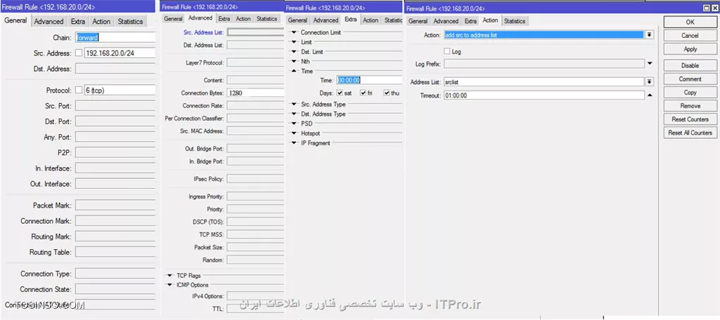

||http://network.tosinso.com/files/get/06174d9e-2f34-4ac8-96fa-347db6d74bc4||
دقیقا مثه همون قبلی ولی تو تب اکشن باید آدرس لیست مقصد رو مشخص کنی

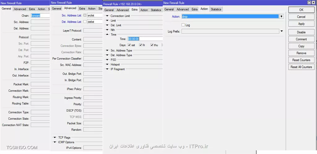

||http://network.tosinso.com/files/get/3ec58edf-48b3-45f5-82fa-9977988cd421||
تو این قانون هم میگیم درخواستهای عبوری از روتر که از طرف آدرس لیست srclist به مقصد dstlist و در اون بازه زمانی مدنظر رو کلا دراپ کن که دگه به سرش نزنه فیلم و موزیک دانلود کنه

1- چرا ما گفتیم 10 مگ ولی بعدش نوشتیم 1280؟ چون مقدار connection Byte به ازای هر کانکشنه  و از اونجا که  IDM به صورت پیش فرض واسه دانلود  8 کانکشن را به سمت سایت مقصد ارسال می‌کند، پس 8 کانکشن 1280 بایتی، میشه 10 مگ فقط توجه داشته باشید اگه فایل از طریق بروزر دانلود شود، بعد از دانلود 1280 بایت دانلود کاربر متوقف می‌شود چرا که بروزر برخلاف IDM، تنها یک کانکشن را به سایت مقصد ارسال می‌کند)
2-در نوشتن قوانین ترتیب رو رعایت کنید چون کلا تو تمام فایروالها قوانین از بالا به پایین اجرا میشن پس اون قاونون سومی باید در انتها قرار بگیره

مهندس بسیار عالی. فقط اگر بر اساس بایت در نظر گرفته بشه میشه 12800بایت که شما نوشتید 1280
