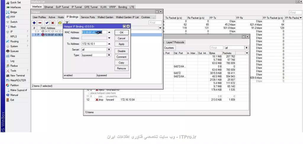

ممنون فقط ببینین درست هست ip binding که زدم،آدرس مک سرور 172.16.20.1 رو زدم
||http://network.tosinso.com/files/get/b6bb0bba-8905-46a7-8c3a-208bed2b36b0||
پاسخ در 1395/06/25 توسط
ip سرور رو توی هات اسپات bind کنید....
