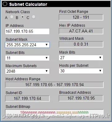

دوست خوب من برو تو این سایت
خودت حساب کن . مطمعنم هستش .
من حساب کردم
دوست خوب من برو تو  |این::http://www.subnet-calculator.com/subnet.php?net_class=B| سایت
من حساب کردم ||http://network.tosinso.com/files/get/d3477ee6-ae19-4f32-8050-e59bd2113dee||
پاسخ در 1395/06/28 توسط

سلام ُ‌دوست عزیز فکر.
تفسیر ip وnet mask شما این است که شما
تعداد ۸ subnet دارید
هر subnet دارای ۳۰ host
subnet bit:11
mask bit:27
max subnet:16382
max host :30
subnet id:167.199.170.64
broadcast:167.199.170.95
255.255.255.224
11111111.11111111.11111111.11100000
