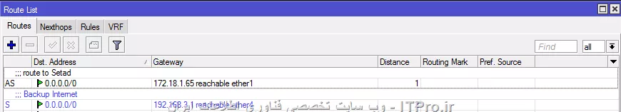

اینم تصویر دوتا روت اصلی و بکاپ :
روت لیست

آقای صبری ممنون از جوابتون. نمیدونم چطور پکت ها رو مارک کنم و نمیدونم چطور این یکی روت رو باید بنویسم لطفا راهنمایی کنید
پاسخ در 1395/07/01 توسط
وارد قسمت IP بعد فایروال بعد Mangle بشید
در اونجا + بزنید و گزینه chain رو بزارید رو prerouting در قسمت src address آی پی سیستمی مورد نظر رو وارد کنید
واردتب Action بشید و گزینه mark routing رو انتخاب کنید در قسمت new routing mark یه عبارت را تایپ کنید مثال: sys1
اوکی کنید
حالا وارد قسمت ip > Routes شودید و یک 0.0.0.0 رو بفرستید سمت IP مودم شماره 3 و ئر قسمت routingmark عبارت sys1 رو انتخاب کنید
پاسخ در 1395/07/03 توسط
خسته نباشید
بسیار ساده هستش
با استفاده از پکت مارک در فایروال میکروتیک پکت های که مربوط به اون ایپی بخصوص هستند رو مارک کنید و یک روت بنویسید با distance بالاتر از روت اصلی مثلا 3 به مقصد اینترنت 3
بعد یک روت کلی هم بنویسید برای بقیه ترافیک ها به مقصد اینترنت 2 با distance شماره 4
