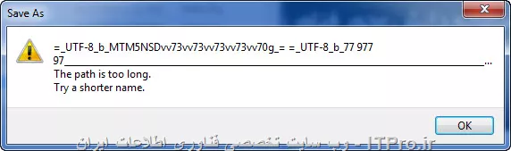

بنده در واحد IT يک شرکت کار ميکنم و جديدا متوجه شدم که چند تا از همکاران مشکل مشترکي دارند.
مشکل اين هست که وقتي کسي براي اونها فايلي مثل Excel و يا PDF ايميل ميکنه اين همکاران نام فايل رو بصورت حروف نامشخض و خيلي طولاني دريافت ميکنند و بعد از دانلود کردن فايل و زمان باز کردن فايل با اين مشکل مواجه ميشوند که در عکس زير مشاهده ميکنيد...
||http://tosinso.com/files/get/3906ac9d-d777-4e11-8b58-f30534276f77||
که مجبور به تغير نام فايل در زمان ذخيره شدن ميکنند و بعد از ذخيره شدن براي باز کردن فايل با اين شکل مواجه ميشوند که بيان گر اين است که يا برنامه مورد نظر براي اجراي اين فايل روي سيستم خود نداريد و يا اين پنجره ميگه حالا که برنامه رو پيدا نکردم، اين فايل رو با چي باز کنم!

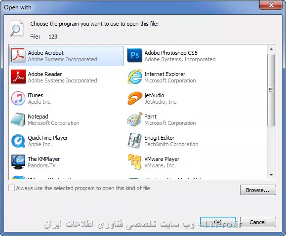

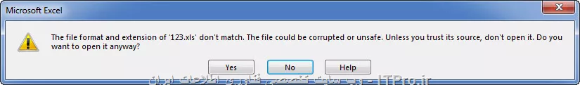

و براي حل اين مشکل بايد بصورت دستي، اسم فايل رو مثلا به نام 123 تغير بدهند و پسوند فايل رو هم مثلا به xls (براي فايل هاي Excel) عوض کنند تا حداقل فايل در زمان ذخيره شدن بعنوان يک فايل Excel ذخيره شود. بعد از اتمام اين کار و در زمان باز شدن فايل با پنجره زير برخورد ميکنند
||http://tosinso.com/files/get/15cb73c1-49ad-41eb-ac93-248ceddb6650||
که اين پنجره هم بيان گر اين است که اين فايل Safe نيست! و آيا دوست داري فايل رو باز کنم که اگر گزينه No زده بشه طبعا از باز کردن فايل منصرف خواهد شد و در صورت زدن گزينه Yes هم فايل رو بصورت نا امن باز ميکنه...

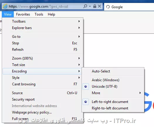

ممنون از توجه شما! ولي اصلا بنده با Internet Explorer ايميل رو باز نکردم و جسارتا اگر از ابتدا که سوال رو مطرح کردم متوجه عرايض بنده خواهيد شد.
تو اين قسمت که عکسي از تنظيمات Internet Explorer گذاشتم درواقع فقط خواستم اشاره اي کنم به وجود UTF-8 که در ابتداي نام فايل ها در ايميل بود و ارتباط آن با تنظيماتي که سالهاي گذشته در Internet Explorer انجام ميداديم تا فايل فارسي قابل خواندن شود.

تنظیماتی که برای نرم افزار IE گذاشتید خوبه اما از نظر من به صورت خودکار بذارید بهتره تا بتواند با تمامی قالب ها هماهنگ باشه و در مورد نام گذاری ها باید خدمت شما عرض کنم که نیازی به انگلیسی بودن نام ها نیست اگر شما زبان فارسی یا قالب بندی فارسی را در سیستم مورد نظر نصب نکنید همچنان همین مشکل خواهد بود چون مهم اطلاعات درون فایل است نه نام آن ها
