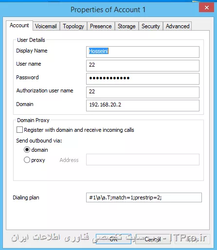

گزینه register with domain and receive incoming calls رو تیک بزنید و بعد تست کنید

سافت فون eyeBeam . تو بعضی از تماس های خروجی بوق خرابی میزه.تو تماس ورودی به اون داخلی هم میگه در دسترس نمی باشد

جناب مهندس من قبلا این تیک رو زده بودم ولی رجیستر نمیشد.ولی رو دومین گذاشتنی رجیستر میشد.
طبق فرمایش شما الان باز امتحان کردم همه چیز به خوبی و خوشی داره کار میکنه!!!!
حالا نمیدونم دلیل اینکه قبلا رجیستر نمیشد چی بود

||http://network.tosinso.com/files/get/0092c1e0-7422-43d4-9a0a-8bf870232a53||

از تنظیمات SIP که روی این سافت فون انجام دادید می تونید یک عکس بزارید؟
