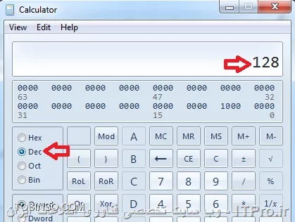

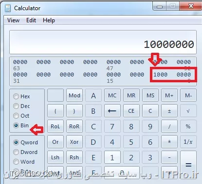

|1
25/ معادل 255.255.255.128
255.255.255.1000,0000
تو اکتد اول از سمت راست ، اخرین رقم یعنی بیت هشتم 1 هست و ارزش اون بیت معادل 128 هست.

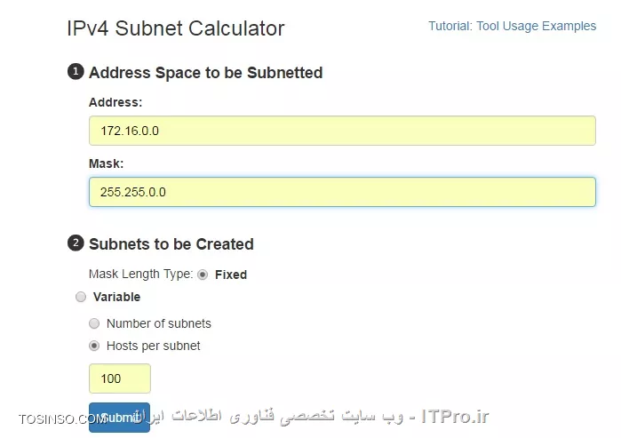

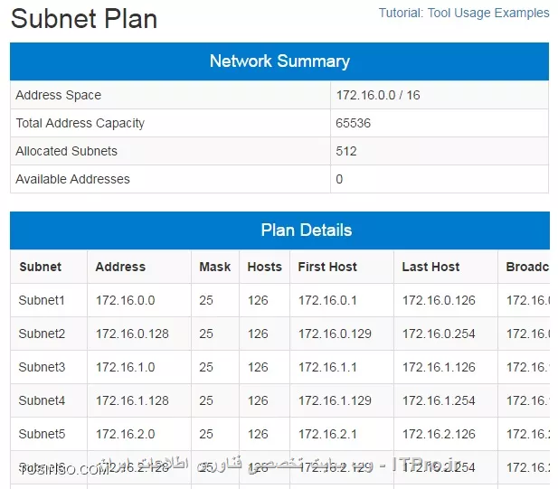

چند تا راهکار وجود داره.اما در کل شما باید سابنتینگ براساس host انجام بدین.
و حالا شما میتونید به این سایت رفته و اول ثبت نام کنید بعد ip ای که مد نظرتون هست رو اونجا وارد کنید و بگین که چند تا هاست تو هر سابنت میخواید که براتون سابنتینگ رو انجام بده.
