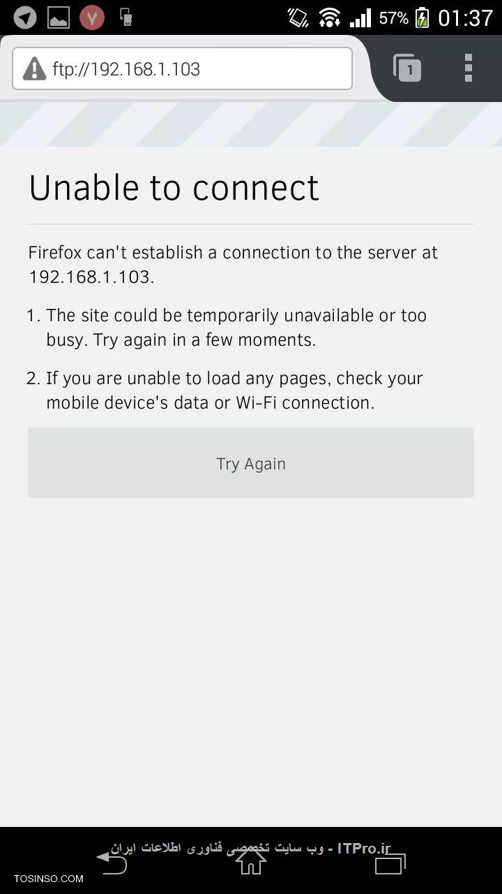

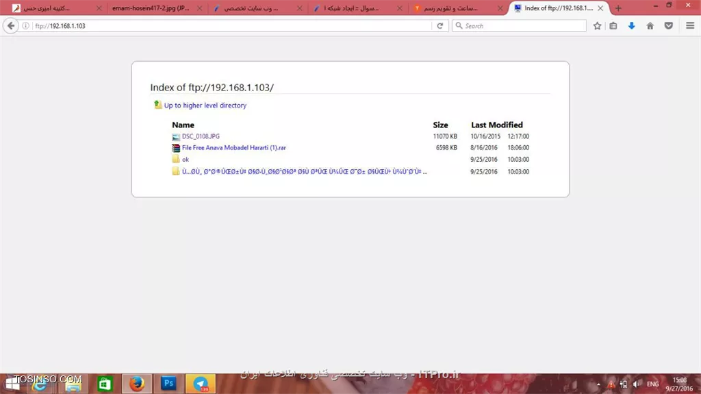

تونستم این کار با iis انجام بدم رو روی لپتاپ خودم جواب میده و الان با مرورگر میتونم وصل بشم به اف تی پی اما هر کاری که میکنم نمتونم از گوشی وصل بشم
||http://tosinso.com/files/get/b7864ee2-cec9-4357-be7c-d137d3184861||
خیلی برام مهمه که افراد بتونن از مرورگر گوشی به این شبکه وصل بشن اما تا الان نتونستم اگر بتونید کمکم کنید خیلی ممنون میشم

ITPRO ی عزیز ساده ترین راهکار این هست که از نرم افزارهای اتصال به FTP ای که برای گوشی طراحی شدن استفاده کنید ، FileZilla و CuteFTP نسخه موبایل هم دارند ، در ضمن شاید مرورگر شما با این FTP مشکل داشته باشه با چند مرورگر مختلف تست کنید اگر نشد باید Log های FTP سرورتون از Connection ای که برقرار میشه رو بردارید و اینجا ارسال کنید که بشه تحلیلش کرد.

ممکنه گوشی شما اصلا از پروتکل FTP پشتیبانی نکنه، ابتدا از اینکه گوشیتون قادر به شپتیبانی از پروتکل FTP هست اطمینان خاصل کنید. برای تست میتونید از FTP Site های Public استفاده کنید و ببینید اصلا باز میشن رو گوشیتون یا نه! برای مثال از این آدرس FTP :
ftp://ftp.rediris.es
بر روی گوشیتون استفاده کنین ببینید اصلا باز میشه یا نه! اگر اینو دیگه نتونه باز کنه یعنی قطعا از FTP پشتیبانی به عمل نمیاره
