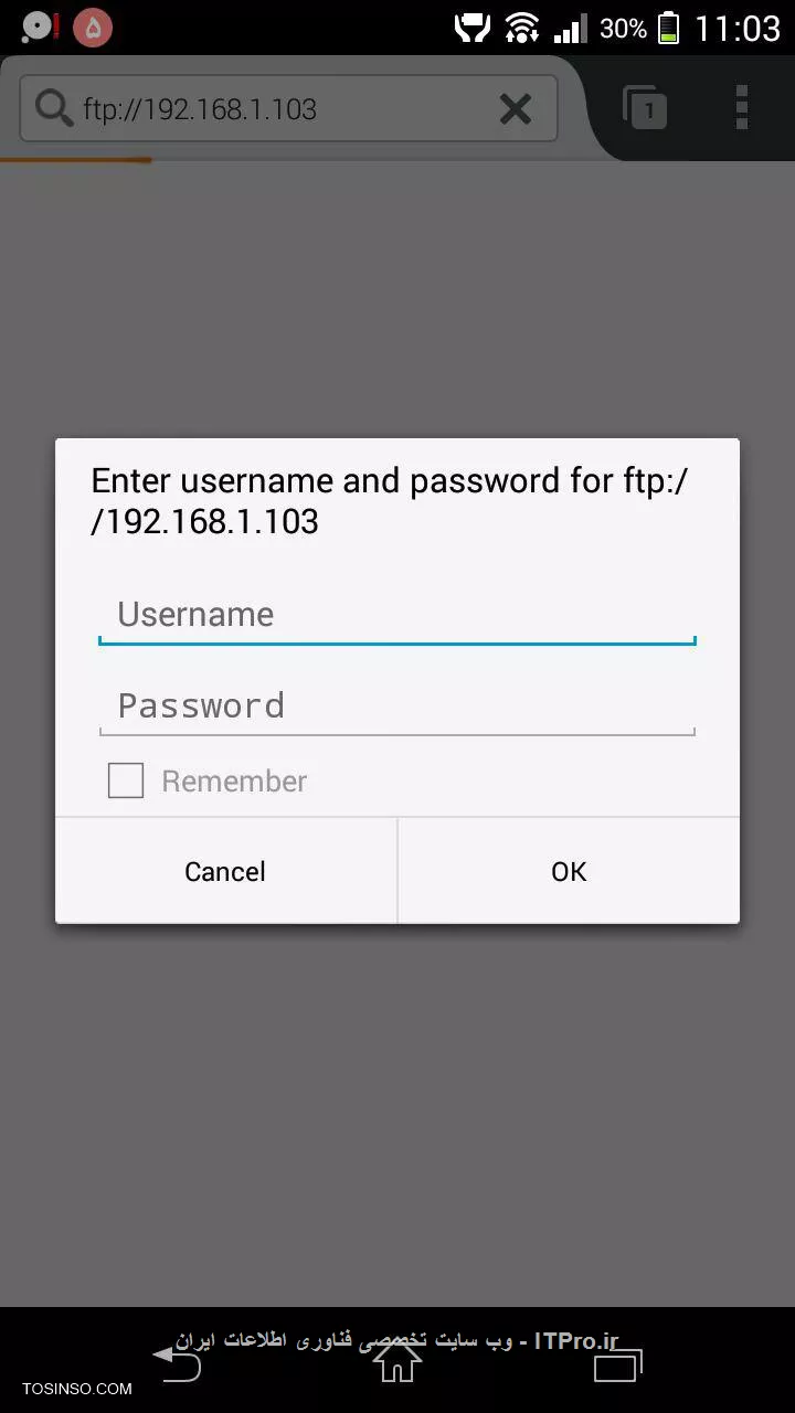

یه سوال داشتم
من میتونستم با گوشی به اف تی پی وصل شم
یه سوال داشتم
||http://tosinso.com/files/get/ea6199d2-689d-47fc-b848-a22fc586b3e4||
مودم رو ریست کردم دوباره تنظیم کردم از اون به بعد دیگه نمتونم وصل شم

کسی میتونه کمکم کنه

طبق چیزایی که گفتید احتمالا شما روی مودم تنظیمات مربوط به routing انجام داده بودید که با ریست کردن مودم اونا از بین رفته و دیگه با آدرس قبلی نمیتونین به FTP خودتون وصل شین
البته اگه مودم شما USB پشتیبانی میکنه و FTP رو روی اون راه اندازی کردین ممکنه که با ریست کردن مودم IP مربوط به FTP عوض شده باشه

ITPRO ی عزیز اساسا FTP یک پروتکل پیچیده یا Complex هست و با هر فایروال و NAT ای بعضا مشکل داره شما باید ترجیحا Firmware مربوط به روتر رو به آخرین نسخه تغییر بدید و برای اتصال هم ترجیحا از ابزارهای FTP Client مربوط به گوشی استفاده کنید ، مرورگرهای گوشی قابلیت FTP رو به درستی پشتیبانی نمی کنن می تونید از نرم افزار زیر برای اندروید استفاده کنید و تست کنید که ارتباط اوکی هست :

قبلا یکی از دوستام بهم گفت تست کردم ولی مشکل دقیقا از جایی پیش اومد که من تنظیمات مودم رو جابجا کردم

میتونم به بقیه FTP ها که روی نت هست وصل شم ولی مال خودم رو نه
