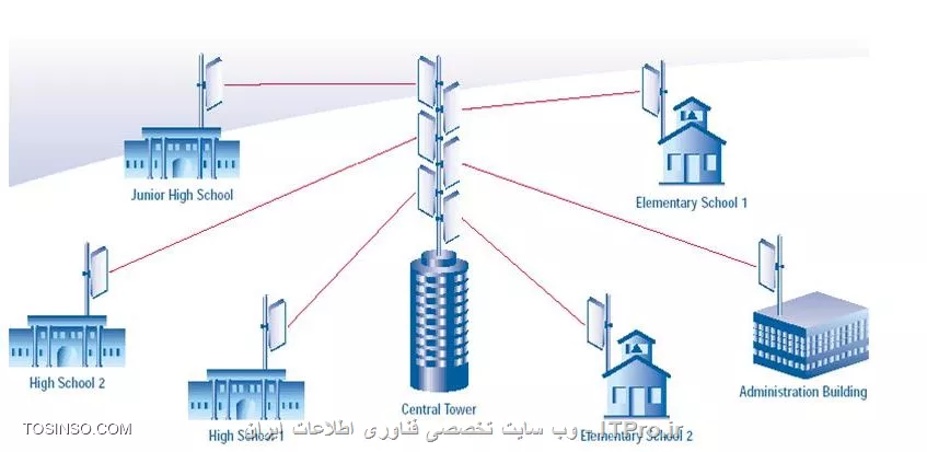

دوست عزیز پاسختون رو مهندس شوهانی دادند
زیاد سخت نگیر شرکت های زیادی از ارتباط رادیو استفاده میکنن
برد شما کوتاه هست و نتیجه خوبی میگیری حق مشاوره هم بزار جیب شرکتت چراکه ارتباطات رادیویی هزینه اولیه اش بالاست :)
بهتر ابتدا نقاط رو توی نقشه سه بعدی گوگل بررسی کنی و ببینی که میشه همچیز رو یک نقطه جمع کرد یا خیر و یکی از دفاتر رو بعنوان مرکز ارتباط انتخاب کنی بعد از مرکز ارتباط یک لینک با باند بالا بزنی به دفتر مرکزی
فقط تو ارتباط رادیویی سراغ میکروتیک نرو
Ubi بهترین نتیجه رو میده البته اگر واقعا دنبال ارتباط خوب هستی بهتر با airMAX ac این شرکت کار کنی
شبکه اختصاصی داشته باشی بهتره تا از MPLS ملی بخوای استفاده کنی مخصوصا که هزینه هاش بالاست
ما که داریم چنگی به دل نمیزنه مخصوصا اگر بحث مانیتورینگ دوربین های مداربسته باشه
این یه نظر تجربی هست بهتره بایک شرکت رادیو کار هم مشورت کنی

به نظر من اول گزینه رادیو رو بررسی کنید به یک شرکت که کار لینک های رادیویی رو انجام میده اعلام کنید که امکان سنجی کنه البته خودتون هم با نرم افزار گوگل ارث می تونید بررسی کنید

بهترین و به صرفه ترین راه حل برای شما ارتباط رادیویی هست که یه پهنای باند مناسب در اختیار شما قرار میده و فقط در ابتدا شما نیاز به تهیه تجهیزات رو دارین و دیگه به صورت ماهانه هزینه پرداخت نمیشه اما نکته ای که وجود داره اینکه بین نقاط باید دید مستقیم وجود داشته باشه
از سرویس های مخابراتی هم می تونید استفاده کنید مثلا داخل استانی سرویس های PTMP و MPLS هست و بین استانی هم MPLS و به لحاظ استیبل بودن از اینترنت خیلی بهتره اما هزینه هاش بالاست به طور مثال برای سازمانمون لینک های PTMP با پهنای باند 512 کیلوبیت داریم هزینه ش میشه ماهی حدود 200 هزار تومن
