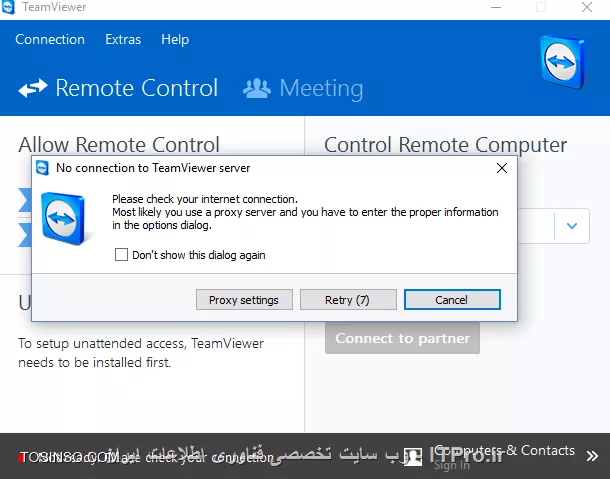

یه چند روزیه که تیم ویورم اصلا نه id , pass نمیده؟ نمیدونم مشکل کجاست؟ همش این پیغام میده؟؟
||http://tosinso.com/files/get/880898f2-b63f-440e-8310-86e2e62bf595||

ping 8.8.8.8 رو هم دارین؟
اینترنت بصورت پروکسی نیست؟
این اررور مربوط به وصل نبودن اینترنت است...

بله نت دارم مشکلیم تو نت نیست همه چی خوبه فقط تیم اینطوریه

سلام من هم همین مشکل رو دارم در 2سیستم و در 2نقطه متفاوت ،اینترنت و تنظیمات درسته ورژن12 رو هم نصب کردم همین مشکل رو داره!

سلام. با . ف. شکن امتحان کن ببین وصل میشه؟ یا که از نسخه Portable استفاده کن .

نفرمودین که اینترنت روی این سیستم دارین یا نه؟
اینترنت رو به صورت پروکسی دارین؟

سلام چک کنید ببینید از روی همین دستگاه اینترنت رو می بینه ؟ مثلا 8.8.8.8 رو پینگ میکنه؟
توی شبکه تغییری ندادین؟

مشکل ID ندادن TeamViewer تو Network Connection هستش باید ارتباط شبکه رو چک کنید

نه والا از یه سیستم دیگه وصل میشه مال من اینطوریه؟؟؟

احتمالا زیاد ازش استفاده کردید IP شما بلاک کرده
مودم را یک بار خاموش روشن کنید تا IP عوض شه بعد دوباره استفاده کنید
