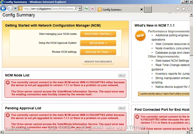

قسمت دوم منظورم این هستش من NCM جدا داخل ماشنین تست نصب کردم می خوام برم اضافه کنم مثل سویچ یا اد کنم ارور میده میگه به این بخش دسترسی نداری

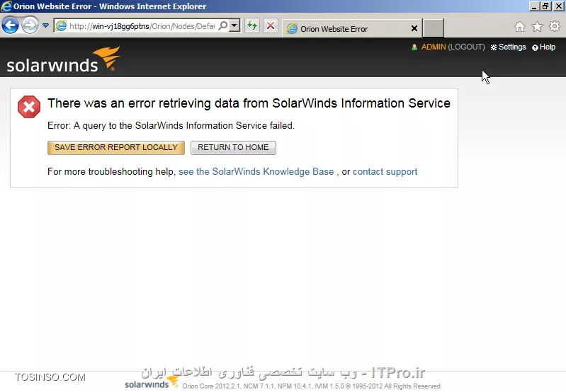

متن ارور تصویر اول رو تا حالا باهاش برخورد نداشتم چیزی که از ارور متوجه میشیم مربوط به نسخه و بحث upgrade هست. یکی از نکاتی که وجود داره اینکه نسخه های ماژول ها باید با همخونی داشته باشن من از NPM 11.5.2 در کنار NCM 7.3.2 استفاده می کنم و مشکلی نداشتم باهاش
ارور تصویر دوم رو با دوباره باز کردن صفحه چک کنید اگه جواب نداد سرور سولار رو restart کنید اگه باز هم جواب نداد نرم افزارتون مشکل خورد و بهتره مجدد نصب بشه
در کل بهتره اول همه ماژول هایی که می خواین رو نصب کنید بعد لایسنس رو وارد کنید و بعد شروع کنید به اضافه کردن تجهیزات برای مانیتورینگ

error NCm
error NCM 2
این دو عکس و ارور های که در nCM برخوردم چکار باید انجام بدم
پاسخ در 1395/07/27 توسط
