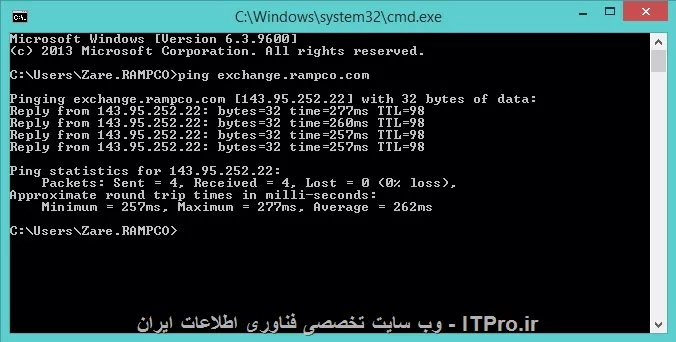

ما تو شبکمون Exchange داریم تا زمانی که ما از میکروتیک برای ارسال اینترنت به کلاینت ها استفاده نمی کردیم Outlook بدون هیچ مشکلی به Exchange وصل میشد و کاربرها بدون مشکلی میتونستن بهش وصل بشن اما از وقتی که از روتر میکروتیک برای ارسال اینترنت به کاربرها استفاده میکنیم Outlook خیلی وقتها به مشکل برمیخوره و خطای Certificate میده و به سرور نمیوتونه وصل بشه. (بعضی وقتها هم بدون مشکل کار میکنه)
*با این مشکل زمانی مواجه میشویم که وقتی من تو CMD ادرس میل سرور رو پینگ میکنم یه ای پی دیگه رو پینگ میکنه. (تصویر پیوست)

مشکل شما اینه که کاربران برای resolve کردن ادرس Exchange.rampco.com به DNS های اینترنتی رجوع می کنند و ی دامنه اینترنتی را را بر می گرداند. طبیعی هستش که کلاینتها خطای Certificate می دهند و نمی توانند وصل شوند.
پیشنهاد می کنم فقط و فقط ادرس DNS سرور سازمان را در PPOE Server ست کنید. و DNS سازمان را به DNS های اینترنتی فوروارد کنید.

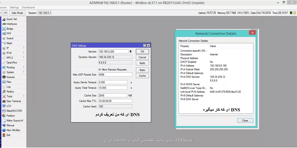

DNS پابلیک هستش. 8.8.8.8 و 188.34.239.12
تو DNS میکروتیک تنظیم کردم که برا کاربرها DNS شبکه داخلی رو هم بده ولی متاسفانه نمیده.
چطوری میتونم این مشکل رو حل کنم؟

DNSی که روی کانکشن PPOE کاربران ست شده چی هست؟
