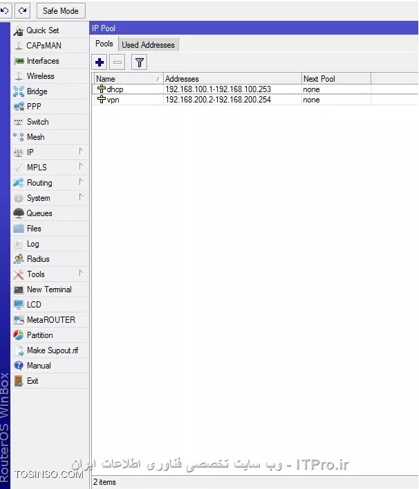

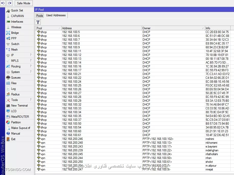

خوب الان توی عکسی که گذاشتین من دارم ipیوزرها رو می بینم که ... مشکل تون چیه پس؟
بله ipتغییر میکنه چون توی pool یک رنج ip تعیین کردین که ازون ip میگیرن....

در قسمت ADDRESS AQUISITION مقدار PPPOE نوشته شده.
