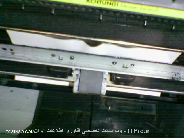

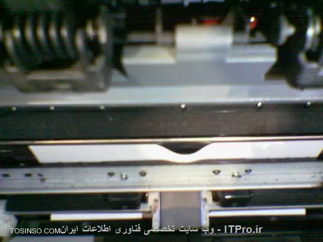

پیکاپ کاست پرینتر 4150d احتمالا در اثر سایش به پد یا فشار از جایش درآمد و متوجه شدم خار نگهدارنده آن کنده شده است.پس از تعویض پیکاپ کاغذ تا زیر کارتریج بالا میاد و بعد گیر میکند. یعنی تا حدود غلطک های ترانسفر پشت پیکاپ.
پرینت و کپی سایز A4 ر. بدوم گیر کاغذ میزنه , اما با تغی سایز کاغذ بعضی موقع همون اول و بعضی وقتخا بعد دو سه برگ گیر شروع میشه با درود..
پرینت و کپی سایز A4  ر. بدوم گیر کاغذ میزنه , اما با تغی سایز کاغذ بعضی موقع همون اول و بعضی وقتخا بعد دو  سه برگ گیر شروع میشه ||http://tosinso.com/files/get/8b48f715-daae-46e2-a89b-c2111396bc9c||||http://tosinso.com/files/get/9a86c65d-ae57-41fb-af34-df2ec32f03c2||!
از داخل کاست,بنظر کاغذ بین نگهدارنده پیکاپ و... گیر دارد .موقع گیر کردن هم بمدت خیلی کمی صدای چرخش رولر میاد وبعد گیر میکند.بعد از گیر کردن با درآوردن کارتریج پیکاپ سر جای معمولش هست. بنظر شما اشکال ار سنسورهاست یا کلاج ویا خود پیکاپ.. (کارتریج رو هم یکبار عوض کردم..نتیجه ای نداشت) با درود..
از داخل کاست,بنظر کاغذ بین نگهدارنده پیکاپ و... گیر دارد .موقع گیر کردن هم بمدت خیلی کمی صدای چرخش رولر میاد وبعد گیر میکند.بعد از گیر کردن با درآوردن کارتریج پیکاپ سر جای معمولش هست. بنظر شما اشکال ار سنسورهاست یا کلاج ویا خود پیکاپ.. (کارتریج رو هم یکبار عوض کردم..نتیجه ای نداشت) !

معمولا تو پرینتر اینطور هست که غلطکها کاغذ رو تا زیر کارتریج میارن و بعد از خود کارتریج بقیه کار کشیدن کاغذ رو انجام میده.احتمال ابنکه چرخ دنده های کنار کارتریج که با پرینتر درگیر میشه کچلی داشته باشه و درام نچرخه که کاغذو بکشه بالا و یا چرخ دنده های خود پرینتر خوردگی داشته باشند.

مشکل از اهرم پیکاپ بود که بعلت فشار وارده کمی خم شده و انحنای پشت پیکاپ به پد فشار میاورد و کاغذ موقع بالا کشیدن بین پد و پیکاپ گیر میکرد.با صاف کردن اهرم مشکل حل شد.
(...چند بار دستگاه رو باز کردیم!)
