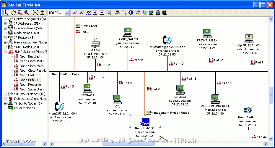

سلام، نرم افزار LANSurveyor متعلق به solarwins نرم افزار بسیار مناسبیه.
<center>
||http://network.tosinso.com/files/get/0dd792d6-0261-4188-a305-93e44f64c58c||
<center>
پاسخ در 1395/08/08 توسط

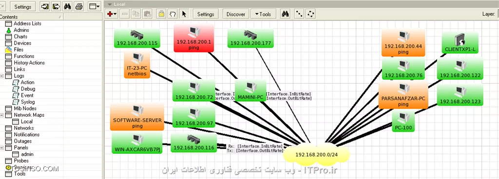

دوستان سویچ های ما اکثرا یا تمامشون لایه 2 ای هستند و IP ندارن . وقتی هم با The dude اسکن میکنم خروجی به این شکل میده البته تصویر مال زمانی هست که اکثر کلاینتها خاموش بودند وگرنه کلاینتها بیشتر هستند ضمنا مطمئن هستم که سوئیچ های زیادی این وسط وجود داره که در تصویر دیده نمیشن !!! آیا کار خاصی در این نرم افزار باید انجام بدم ؟
||http://network.tosinso.com/files/get/689ee4d1-4f0c-43d4-9cbb-12021eeec839||
نرم افزار LANSurveyor سویچهای لایه 2 و نحوه ارتباطشون رو نشون میده ؟
