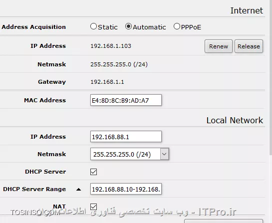

ای پی روتر :192.168.88.1
ای پی پورت اینترنتی :192.168.10.103
Dns name : ramin.h

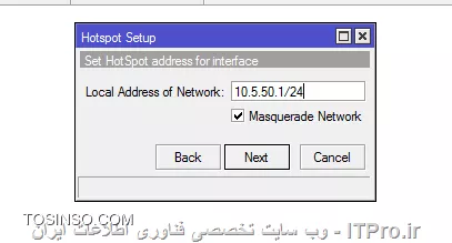

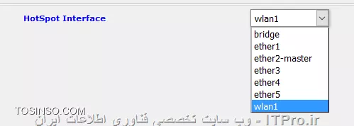

من هر سه تای بالا رو که میزنم صفحه کانفیگ روتر میاد ! وقتی اینترنت رو وصل میکنم به روتر ، خودش یه آیپی بر میداره ؛ مثلا 192.168.10.103 بعد میرم تنظیمات هات اسپات ؛ اونجا اول پورتی که قراره روش هات اسپات انجام بشه ، انتخاب میکنم ؛ در اینجا من میخوام هات اسپات روی اکسس پوینت وایرلس ام انجام بشه ( وایرلس داخلی روتر )
بعدش یه رنج آی پی توی رنج 10.50 ... انتخاب میکنه ، من میذارم بره جلو تا پایان که dns رو هم .8.8.8.8 میذارم ! بعد اینترنتم قطع نمیشه ! یوزر هم میسازم بازم هیچ اتفاقی نمیافته ! گفتم شاید مشکل از انتخاب پورت باشه ، رفتم اولش که پورت انتخاب میکنیم ، اونو پورت اینترنت گذاشتم ، که در آخر اینترنتم قطع شد و صفحه لاگینی نیومد ! اگر نیاز به عکس هست ، اونها رو هم آپلود میکنم ، ممنون
