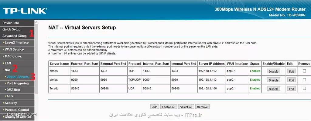

ولی اگه همانطور که گفتید از دوربین هم استفاده میکنید برای انتقال تصویر در اینصورت از DMZ نمیشه استفاده کرد.اون وقت باید به تنظیمات مودم نگاه کنید که اکثرا همشون این قابلیت رو دارند و بترتیب بیایید پورتهای برنامه مورد نظر رو به داخل شبکه و روی سیستمی که برنامه اصلی نصب شده Forward کنید.من براتون یک نمونه عکس گذاشتم امیدوارم بکارتون بیاد.
مودم TP-Link
Advanced Setup==>NAT==>Virtual Servers
مودم TP-Link
||http://network.tosinso.com/files/get/217882b5-c996-4d3e-b254-144a31dcdf02||
