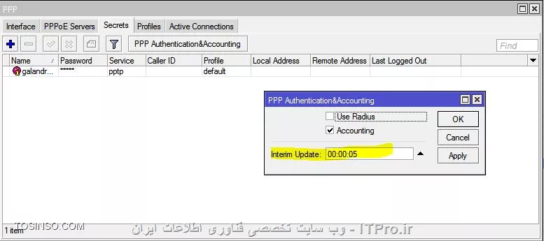

در مورد این که وقتی حجم تموم میشه قطع نمیکنه
<center>
||http://network.tosinso.com/files/get/13e82dff-6d60-45b2-b4d7-8cbeafa4948e||
<center>
قسمت هایلایت رو مثه عکس بنویس
