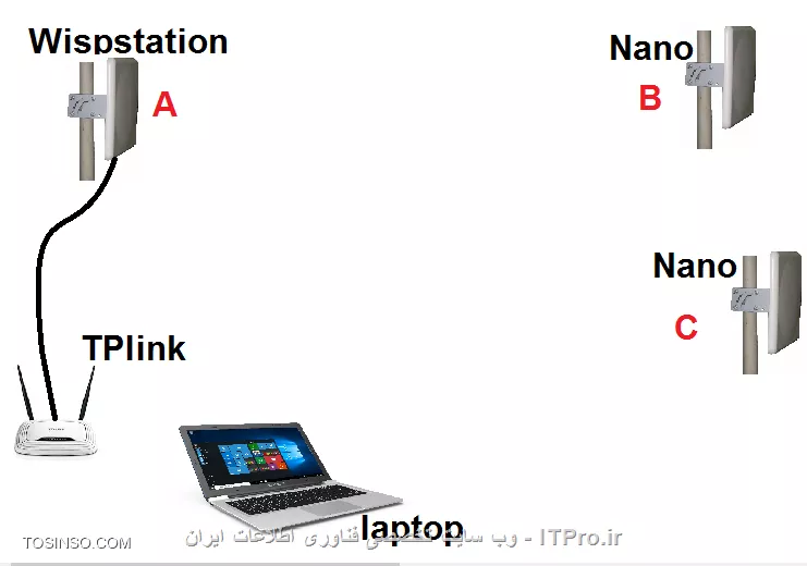

خواهش میکنم هر سوالی داشتید میتونید بپرسید و هیچ اشکالی نداره.
در مورد سوال اولتون TPLINK همان نقطه اتصال اینترنت بین آنتن Wispstation m5 و دستگاههای خانگی هستش
به این تصویر توجه کنید لپتاپ به TPlink اتصال اینترنتی داره و Wispstation m5 هم همینطور از طریق کابل به TPLink متصل هستش
سوال دومتون هم بله تبادل اطلاعات بین همه دستگاههای درون شبکه با سرعت بالا امکان پذیره
ارتباط نقاط A.B.C از طریق مک آدرس و فرکانس رادیویی امکان پذیره

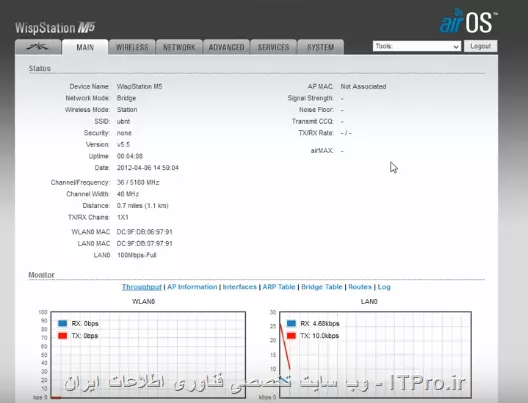

نحوه کانفیگ کردن Wispstation مشابه نانو استیشن است(اگر مشکلی در کانفیگ داشتید بپرسید)
هنگام خریدWispstation M5 حتما باید جعبه و آنتن و بورد را از فروشنده درخواست کنید
نانو استیشنها باید از نوع M5 باشند
||http://network.tosinso.com/files/get/1d5d4f46-a34a-4e76-a4f1-ca1e600f5bd5||

بی نهایت از لطف شما ممنون هستم امیدوارم ادامه ی پرسش های من برای شما خسته کننده نباشه
برداشت من از فرمایش شما این هست که میشه با یک عدد wispstation M5 و دو عدد Nanostation m5 ارتباط این سه نقطه رو با هم عملیاتی کرد . اما در این صورت نقش آنتن TPLINK چی هست ؟
پرسش دوم : اگر در نقطه ی A از wispstation M5 استفاده کنیم و نقطه ی B,C توسط Nanostation m5 به نقطه ی A متصل بشوند تبادل دیتا بین نقطه ی B و C نیز انجام میشه ؟

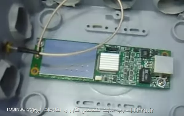

WISPSTATION از شرکت یوبایتی این دستگاه نیازی به تجهیزات ندارد و خیلی ساده و روان یک برد کوچک و یک آنتن 20 سانتی فقط همین.
||http://network.tosinso.com/files/get/e31e491a-743e-4494-8d78-e6fce434a5c0||

بیشتر فروشگاهها تحصيلاتشون تا حد +A هستش سخت افزار آماده میاد واسشون اطلاع ندارند و اونو نمیشناسند سعی کن بیشتر دنبالش بگردی یا اینکه شرکتهایی که از خارج یا از اینترنت سخت افزار میخرند میتونند سفارش بدند و از خارج بیارند البته این عکس ها رو نشون بده شاید با دیدن این عکس بشناسنش.اسمش ویسپ استیشن هستش.
||http://network.tosinso.com/files/get/e7355029-cef6-4035-b8c1-137a7321e397||
||http://network.tosinso.com/files/get/5f99e1d8-02cb-458a-9b7a-d8ca26d68d85||
