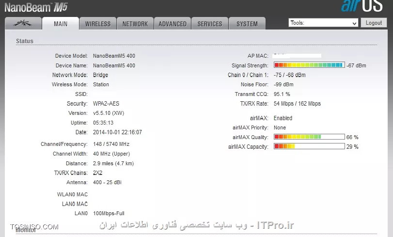

من دوتا رادیو برا یاولین بار کانفینگ کردم که کیفیت زیر را دریافت کردم آیا این کیفیت جوابگو شبکه ای هستش که من از این طریق راه اندازی کردم در سمت اکسس پوینت فقط یدونه سرور هستش که در سمت استیشن 16 کاربر از نرم افزاری که روی این هستش استفاده میکنند

باز هم سعی کن که از 60 بیاد پایینتر CCQ هم نباید کمتر از 90 بیاد پایین Noise هم خیلی بالاست ولی زیاد مهم نیست
پاسخ در 1395/08/22 توسط
قسمت سيگنال -67 دی بی ام اگر بتونی کمتر از اون پیدا کنی خیلی بهتره مثلا -48 خیلی خوبه هر چه کمتر بهتر

دوست عزیز شما چقدر پهنای باند احتیاج دارید ؟
اون 16 کاربر استفاده ای که از اون سرور میکنند چی هست ؟
در حال حاضر طبق تصویر آخر بیش از 370 مگابیت لینکتون آپ شده.

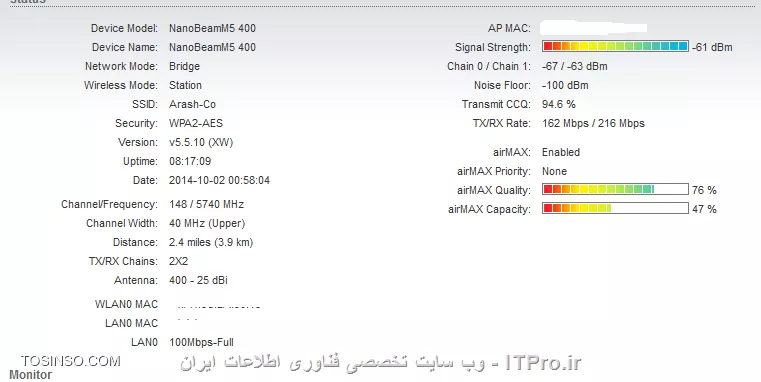

از 60 هر کاری میکنم پایین تر نمیاد نمیدونم مشکل از کجاست ولی الان یکم تغییر دادم که الان اینجوری شده خوبه؟
||http://network.tosinso.com/files/get/c269e900-f8b8-4801-89ae-ae87519a99b0||
هرکاری کردم تا ۶۰ بیشتر نیومد و اینکه ۲۷ درصد هم تا ۳۹ رفت ولی الان تایم اوتم خیلیه زیاده؟!!! راهکار چیه؟!
