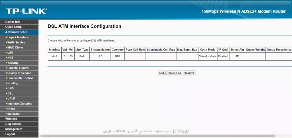

اتقاقا رای بنده هم یه سوالی مثل این پیش اومده بود که بتونم یه سری محدودیت مثل کنترل پهنای باند رو برای User هایی که به روتر وصل میشن در نظر بگیرم یا یه سری کارای دیگه مثل همین بستن یه سری پورت ها برای یه سری نرم افزار های خاص .
منم مودمم از نوع TP link W8950ND هست . خیلی تنظیمات حامع و کاملی داره . خیلی باهاش کار کردم و موارد جالبی رو پیدا کردم . مثلا این که شما می تونی کانالی رو که wifi رو عوض کنی به خاطر این که تداخل هایی که تو محیط یا همسایه های شما هست روی این امواج تاثیر میزاره و یا حتی سیگنال هایی رو که می فرسته رو درجه بندی کنید و از 20% تا 100% تغییر بدید و متوجه میشی که بعضی وقت ها تو خونه خودتون هم وصل نمیشه :D ... ولی مودم روتر های Microtek یه سیستم عاملی روشون هست که در واقع یه توزیع لینوکسی هست و داره به شما یه سری امکانات بیشتری میده . باید اول دستگاه شوتهیه کنی بعد با این نرمافزار یعنی Winbox بهش متصل بشی و بتونی یه سری کانفیگ ها رو روش بیاری .
یکی از قابلیت های جالبی که داره مودم های TP link البته از یه سری به بعد تو قسمت Parent control هست . میتونی برای مک هایی که به روتر وصل میشن واسشون تو روزای هفته و تو ساعت های مشخصی رول های مختلف تعریف کنی . البته این قسمتی که گفتم واسه کنترل پهنای باند و بستن پورت ها هم تو همین مودم ها میشه باهاشون کار کرد ولی خوب بنده هنوز نتیجه نگرفتم ازش . تصویر زیر هم کنترل پنل روتر من هستش :
TP link Modem Router
