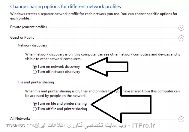

ITPRO ی عزیز دقت کنید که مشکل شما اصلا دستگاه وایرلس یا شبکه ورک گروپ نیست ، مشکل شما در واقع تنظیمات فایروال و Profile ها و تنظیماتی هست که داخل اون هست ، شما احتمالا موقعی که به وایرلس متصل کردید سیستم رو Profile رو در حالت Public قرار دادید و محدودترین دسترسی ها در شبکه براش ایجاد شده ، شما باید قابلیت Network Discovery رو فعال کنید در قسمت Network Sharing Center به شکل زیر تا در شبکه دیده بشه سیستم :
||http://network.tosinso.com/files/get/a8121063-d07c-4008-95cb-c21e1f6b7b8f||
در ضمن حتما در قسمت Services.msc بررسی کنید سرویس های Server و Computer Browser شما فعال باشه و از طرف دیگه در تنظیمات پیشرفته کارت شبکه حتما NetBIOS شما فعال باشه ، در این صورت احتمالا در شبکه دیده میشن و مشکلی دیگه نخواهید داشت. ITPRO باشید

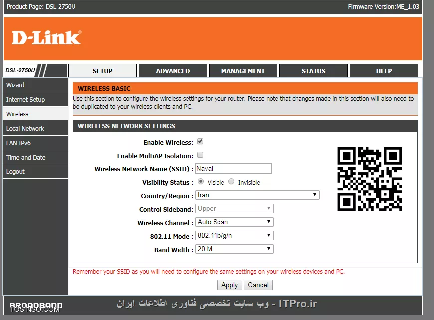

موارد گفته شده توسط دوستان کاملا دقیق است اما یک نکته را باید حتما رعایت کنید که بدون این مورد مشکلی حل نمیشود و سیستمهای تحت شبکه با کابل سیستم های همان شبکه که توسط وایفای متصل هستند را نمیبینند. برای رفع این مشکل بایدوارد تنظیمات مودم یا روتر خود شوسد که عموما با آی پی 192.168.1.1 و یوزر admin و پسورد admin میباشد البته این مورد برای مودمهای dlink میباشد احتمال دارد برای مودم شما متفاوت باشد .
به بخش وایر لس و بخش بیسیک آن بروید
و تیک گزینه Enable MultiAP Isolation را بردارید
این موضوع 3 ماه پدر منو درآورد تا فهمیدم . یه عکس میزارم تا کاملا برایتان جا بیفتد
این موضوع 3 ماه پدر منو درآورد تا فهمیدم . یه عکس میزارم تا کاملا برایتان جا بیفتد ||https://network.tosinso.com/files/get/58c17322-329a-4ce1-b7ca-0b1de87b4763||
