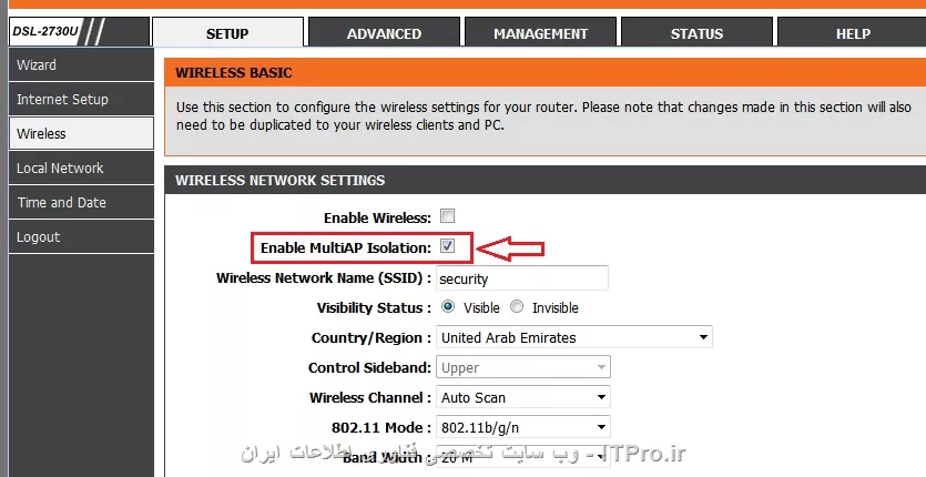

سلام.مودمتون چیه؟
اگه درست خاطرم مونده باشه یکی از دوستان مشکل مشابهی رو داشت و اینو مطرح کرد و نتیجه این شد اگه چک مارک multiple isolated ap رو برداره میشه که کلاینت ها از طریق ap به هم متصل بشن.
اگه مودمتون از این سری DLINK باشه احتمالا" درست بشه ولی باز خبرشو بذارین.
