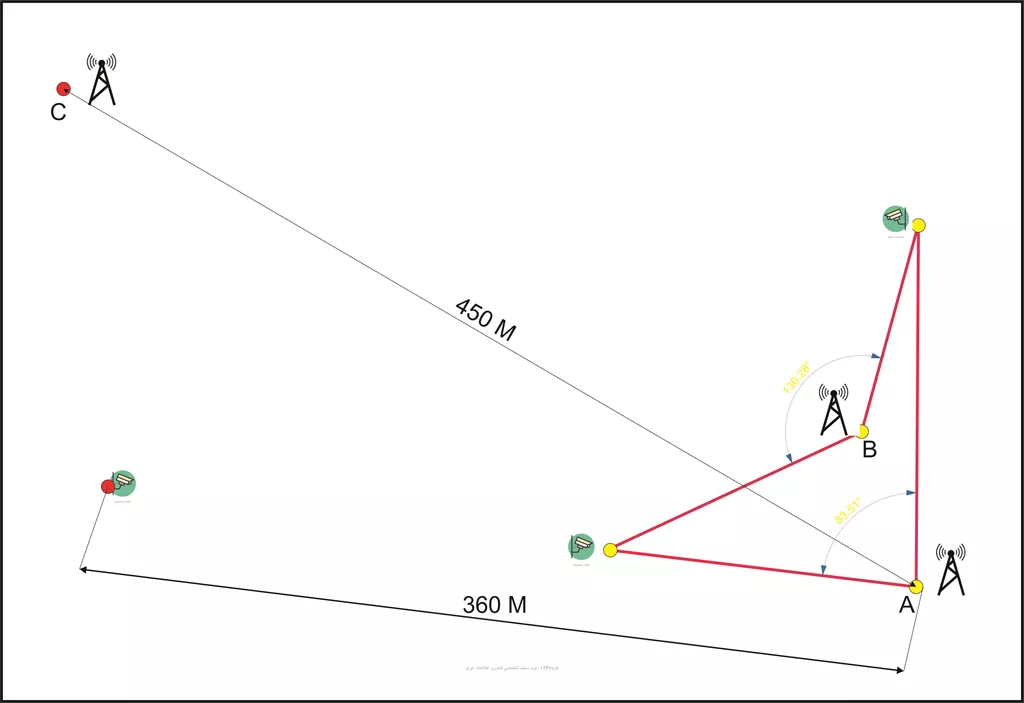

سلام خدمت همه دوستان
نقشه زير نقشه اي هست كه ميخوايم 3عدد دوربين نصب بشند و تصاوير آنها با استفاده از وايرلس به نقطه A ارسال بشند. و نقطه C انتن دريافت كننده پهناي باند از شركت ISP هست. و نقطه B نقطه اي هست كه در آينده اي نزديك آنتن نصب شده در نقطه A به انجا منتقل ميشه.
الان براي راه اندازي اين سيستم چه نوع آنتن هايي نياز هست؟محيط Out door هست. و ديد مستقيم هم وجود داره.
با تشكر
چون خوانا نيست و ممكنه لازم باشه زاويه A 84 درجه و B 130 درجه هست
نقشه سايت

سلام. با تشكر. اما مسئله اي كه هستش اينه كه 5210 زاويه 60 درجه و sxt زاويه 28 درجه اي پوشش ميدن. من 5 نقطه دارم كه نياز به تجهيزات دارن.
3تا دوربين كه فقط فرستنده ميشن. نقطه A كه ميشه Station اصلي و نقطه C هم كه سرويس دهنده اينترنت هستش. من الان براي اين 5 نقطه هر كدوم چه تجهيزاتي استفاده كنم.
بار هزينه اي خيلي اهميت نداره. كيفيت و استيبل بودن خيلي مهم هست

به نظر من شما اینو 2 یا 3 تا لینک کنی بهتره چون ترافیک دوربین هم کم نیست و اینجوری به افت سرعت می خوری
شما زوایای نزدی به هم رو یک لینک کن جوری که 2 یا 3 لینک بشه...
پاسخ در 1395/09/16 توسط
کار شما با یک tplink 5210 و یا یک sxt میکروتیک راه میفته
