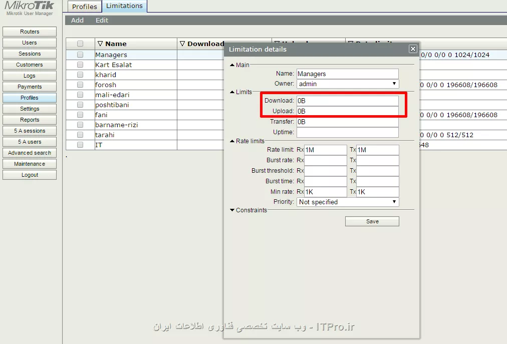

دوستان بنده روی روتر هات اسپات راه اندازی کردم همچنین یوزر منیجر نصب و کانفیگ کردم و ارتباط بین هات اسپات و یوزر منیجرم کاملا برقراره، حالا میخوام یه رول داشته باشم توی یوزر منیجر با این توضیح که کاربرهام 100 مگابایت حجم دانلود و آپلود داشته باشند در هر روز، وقتی این 100 مگ تموم شد تا روز بعد کاربر نتونه وصل شه، چطور میتونم این محدودیت رو اجرا کنم ؟

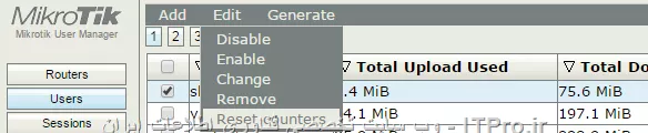

ببخشید این قسمت Reset که فرمودید دقیقا کارش چیه ؟ من میخوام هر کاربرم روزانه 100 مگ دانلود و آپلود داشته باشه و بعد اون تا روز بعدش امکان استفاده براش نباشه

reset counter حجم روزانه کاربر رو صفر می کنه شما دستی می تونید اعمال کنید برای پرسنلی که اعتراض می کنه و وسط کار حجم روزانش تموم میشه

شما اول profile می سازید و بعد براش limitaion تعریف می کنی سپس در قسمت limits مقدار download و upload رو برای اون پروفایل تعریف می کنی . اگر هم حجم روزانه کاربر تمام شد . یوزر انتخاب می کنی و Reset Counter رو اعمال می کنی .
