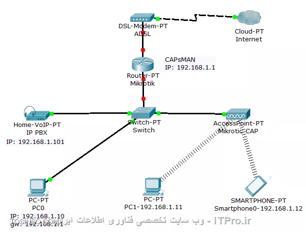

با سلام خدمت همه دوستان و اساتید ITPro یی. آیا میشه تمام ترافیک های داخل یک شبکه را به سمت یک روتر میکروتیک داخل همون شبکه هدایت کرد برای Packet Marking کردن ؟

ترافیکی که از سوئیچ عبور میکنه را که نمی توانید اما اگه مقصد روتر باشه میشه
مثلا بیای inter Vlaning کنی که بسته ها برای عبور از قسمتی به قسمت دیگه حتما یک سر به روتر بزنن.

یه سوال اینجا پیش میاد ؟ پس چطوری میتونم بسته های ارسالی به PBX رو مارک کنم برای اعمال QoS روی بسته ها؟
یعنی رنج آی پی PBX رو عوض کنم بعدش براش route بنویسم داخل روتر تا بتونم بسته های ارسالی بسمتش رو مارک کنم ؟
پاسخ در 1395/09/21 توسط
نه سرور Voip مستقیم به خود روتر متصل کنید

مهندس صبری : من برای pc0 که داخل عکس نمایش دادم، آی پی روتر رو بعنوان Gateway ست کردم ولی زمانی از طریق سیستم pc0 آدرس آی پی PBX رو پینگ میکنم، از طریق روتر میکروتیک بسته های ارسالی ICMP که بسمت pbx ارسال میشه رو نمیبینم!

چون روتر و سرور VoIP شما در یک رنج هستش ترافیک به روتر ارسال نمی شود

سلام، با mirror کردن ترافیک کلیه پورتهای شبکه بر روی یکی از پورتها و سپس هدایت ترافیک از پورت mirror به روتر هم می تونید جواب بگیرید.
برای mirrorباید یه search ای داخل اینترنت بزنید، مطلب فارسی بعید می دونم داشته باشه و ضمن اینکه بسته به نوع سوئیچ فرق داره.

بله درست میفرمائید. و بهتره که دستگاه PBX به پورت جدایی از روتر متصل باشه و سوئیچ(ها) هم به پورت(های) دیگری، و با استاتیک روت می تونید روتها رو به سمت PBX یا سوئیچها(برودکست دومینها ) ارسال کنید.
این راهکار لاجیک می باشد.

باید gateway سیستم ها رو با ایپی روتر میکروتیک ست کنید تا تمام ترافیک با سمت روتر میکروتیک رفته و سپس مارک کنید

دوست عزیز برای کاری که شما می خواید انجام بدید می بایست برودکست دومین رو جدا کنید
سوئیچ(سوئیچ لایه دو) یک دیوایس لایه دو هست و به غیر از راهکار ویلن نمی تونید برودکست دومین ها رو جدا کنید.
در این سناریو آی پی PC0 و دستگاه PBX شما تو یه رنج هستش، دلیلی نداره بره به روتر و از اونجا به PBX برسه.
در صورتی که رنج آی پی متفاوت می بود، سوئیچ بسته رو به سمت پورت متصل به روتر می فرستاد (ترانک) و روتر با توجه به آدرس آی پی، برای بسته تصمیم گیری می کرد.
