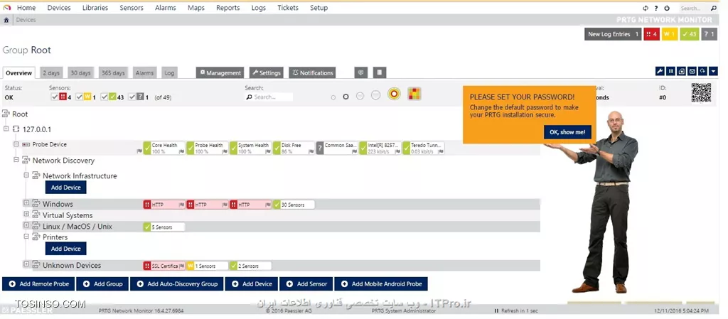

مانیتورینگ شبکه با PRTG
در مورد این برنامه مانیتورینگ کسی اطلاعاتی داره؟
چه اطلاعاتی ازش میشه بدست آورد؟ تجهیزات شبکه رو نمیشه بدست آورد؟

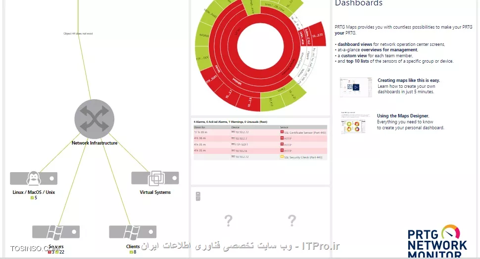

در مورد عکس دومی نقشه درموردش توضیح میدین .
پیشاپیش ممنون از پاسختون
