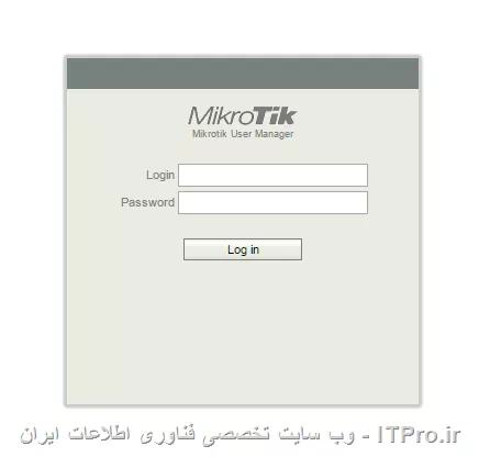

سلام وقت بخیر.
من برای دسترسی به محیط یوزر منیجر میکروتیک حتما باید در هات اسپات لاگین کنم تا کنسول آن برایم باز شود.
از والدگاردن و آی پی بایندینگ نتونستم دسترسی دایم بدم.آیا باید کار خاصی انجام دهم؟
متشکرم

در ipبیندینگ باید ipدستگاه مورد نظر رو روی بای پس بزارین

ممنون از راهنمایی شما.
بله با این کار دسترسی به یوزر منیجر باز میشه اما کاربر اینترنت کلا براش آزاد میشه. اون را باید چیکار کنم؟
پاسخ در 1395/09/26 توسط
دوست عزیز منظورم ipدستگاهیه که از طریق اون داری یوزر منیجر رو باز می کنی...
شما داری از روی یکی از کلاینتها یوزر منیجر رو باز می کنید دیگه ، درسته؟
ipاون کلاینت رو توی ip بیندینگ روی بای پس بزارین
درست شد.
هم دسترسی به یوزر منیجر که با کمک رسول عزیز حل شد و هم دسترسی کاربران به اینترنت
این رول را توی فاروال اضافه کردم و بنظر میاد همه چیز درست شده است
درست شد.

یوزر منیجر میکروتیک دستگاه نیست از همون آی پی هات اسپات استفاده میکنه :
http://192.168.0.2:81/userman
فقط اگر توی هات اسپات لاگین باشم این صفحه را میبینم

فقط حواستون باشه با این کار اگر سرویس یا نرم افزاری باشه که روی پورت 81 سرویس بده بدون اجازه شما کاراش انجام میشه
