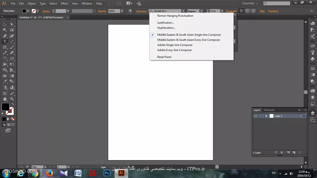

سلام.این مراحل رو انجام بدین درست میشه.
Edit - preferences -Type
گزینه Show Indic Option رو تیک بزنید.
سپس ابزار متن رو انتخاب و روی پروژه کلیک کنید
بعد paragraph رو بزنید و مثل شکل تیک بزنید
