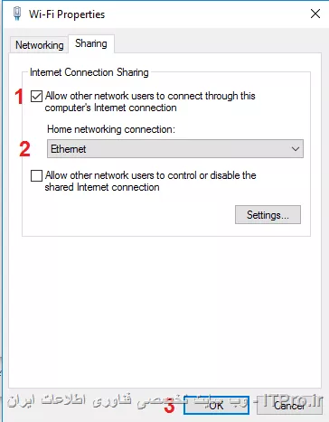

سلام.
این مسیر رو طی کن :
network and sharing center --> Change adapter seting --> wi-fi -->properties --> sharing

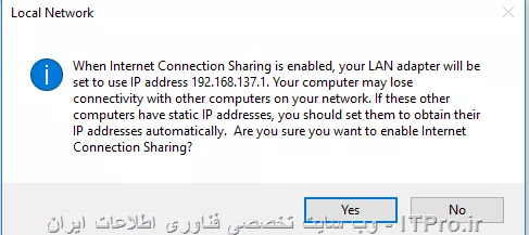

تیک گزینه اول رو بزن و از قسمت connection کارت شبکه رو انتخاب کن و اوکی کن بعدش یه پیغام بهت میده که اون رو هم باید yes بزنی.
