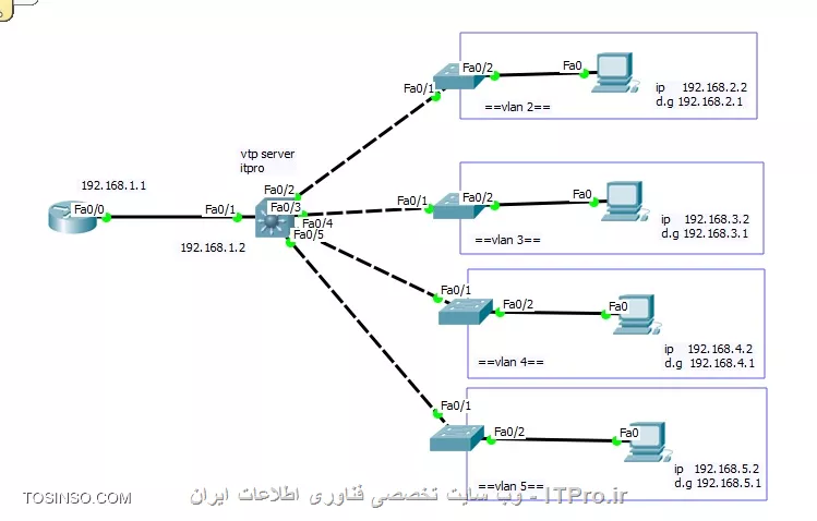

در مورد سناریوی زیر مشکل داشتم
مشکل در encapsulation
توی این شکل هر کدون از سویچ های لایه 2 داخل یک vlan قرار دارن. توسط دستور ip routing که توی سویچ mls زده شده کامپیوتر های شبکه های مختلف به هم متصل هستند.
حالا میخوام کامپیوتر ها به روتر هم متصل باشن و میخوام این کار توسط encapsulation انجام بشه اما هیچ نظری ندارم که چجوری این کار ممکنه.
خیلی ممنون

سلام!

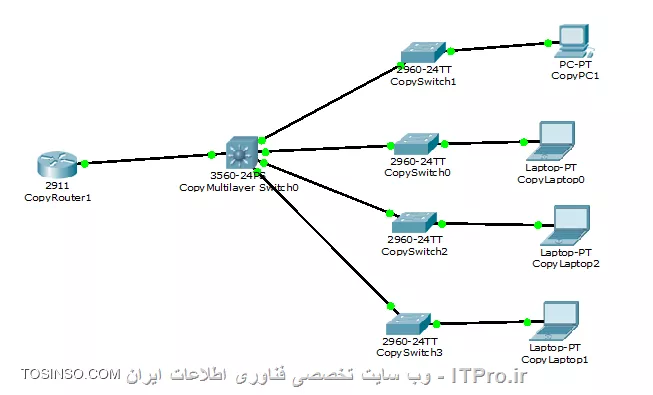

اول اینکه این سناریو رو من تو پکت تریسر انجام دادم و فایل کانفیگ شده اش رو براتون میذارم.از اینجا میتونید دانلود کنید .
در مورد ارتباط کلاینت ها به روتر و ENCAPSULATION ، من کانفیگ های روتر و MLS رو براتون میذارم
کانفیگ روتر

کانفیگ MLS

همچنین من یه سناریو در دوره"سیسکو آسان است!" گذاشتم که در خصوص همین پست هست ، اگر مایل بودید میتونید اون رو هم ببینید. ( اینجا )
فقط من این نکته رو اضافه کنم چون یکی از آفرهای "دوره سیسکو آسان است!" رفع اشکال سناریوهای دوستانی هست که اشکالاتشون رو در انجمن مطرح میکنند من اشکال شما رو در پست مربوطه (اینجا ) به اسم شما و کانفیگش قرار خواهم داد.
موفق باشید.
