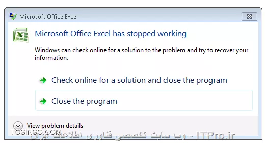

سلام . یک فایل اکسل هست روی یک سیستم که وقتی می زنم باز بشه این پیغام را میده و سریع فایل را میبنده :
پیغام ارور فایل اکسل
فقط هم همین فایل این مشکل را داره و فایل های اکسل دیگه به راحتی باز میشن و هیچ پیغامی داده نمیشه .
و جالبیش اینه همین فایل روی یک سیستم دیگه بدون هیچ مشکلی باز میشه . راه حلی داره ؟

مشکلم حل شد . باید پوشه temp‌ داخل درایو C فولدر application data‌ را خالی میکردم .

من یکبار بار این مشکل روداشتم.
روی سیستم دیگه ای بازش کن داخل همه شیت ها سلولهایی که خالی هستن رو انتخاب کن و حذف کن.
این کار باعث میشه سلول هایی که استفاده نمیشن ازاد بشن و اکسل کلی سبک میشه.
و حتما فونت رو هم چک کن.
