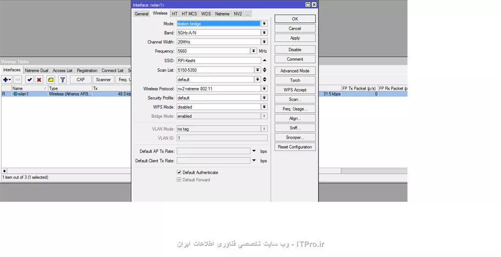

با سلام و خسته نباشید ، من این اکسس پوینت خریدم و میخواستم به یوزرهای اطرافم اینترنت بدم اما نمی دونم چه فرکانسی بزارم که همه گوشی ها و لپ تاپ ها رو ساپورت کنه-الان با این تنظیمات فقط به یک سری گوشی ها اینترنت میده و بقیه ندارن یا اصلا به شبکه وصل نمیشن ، ممنون میشم راهنمایی بکنید

دقیقا
باید روی Accesspoint قرار بدین نه روی Station Bridge.
بعد پروتکل هم روی 802.11 قرار بدین .
NV2 و Nstream برای میکروتیکه و دستگاههای معمولی ساپورت نمیکنه
خودتون را درگیر فرکانس نکنید، وگرنه اول باید یک Scan محیط را انجام بدین ببینید کدام فرکانس خلوته روی اون سرویس بدین.

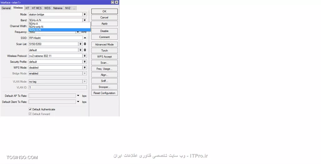

خب از groove 2.4 باید استفاده کنید
پاسخ در 1395/10/18 توسط
دوست عزیز فرکانسی که تمامی دستگاهها روی اون کار می کنند 2.4 است

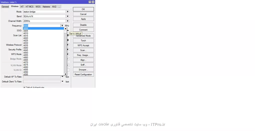

فرکانس رو میدونم 2.4 هست اما فرکانس که توی دستگاه هست از 4800 شروع میشه...
من الان سایت میکروتیک رو که نگاه کردم groove فرکانس 2.4 رو ساپورت می کنه اما توی قسمت باند شما این فرکانس نیست.
mode رو روی access point بزارین ببینید فرکانس 2.4 میاد؟

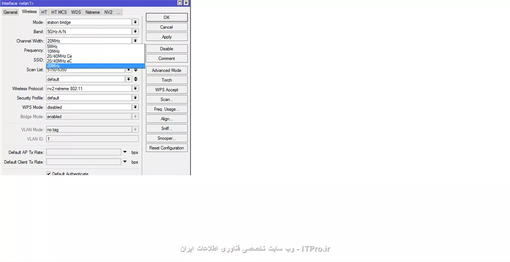

جناب rasool1 محبت میکنید این تصاویر رو ببینید و بفرمایید باید روی چه اعدادی باشه (با توجه به فرمایش شما یعنی با این اکسس پوینت نمیتوان به لپ تاپ و گوشی سرویس داد ؟)
band
channel
fer
