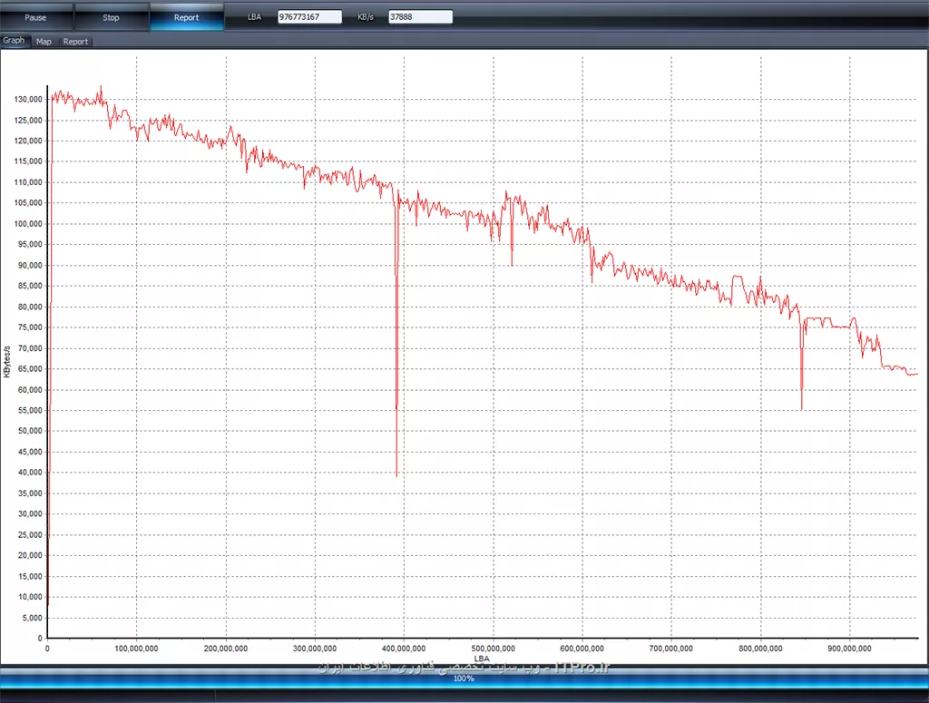

دوست عزیز اینم خروجی hdd scan
hdd scan
حالا این خرابه؟بنظر وضعیتش چندان حاد نیست
پاسخ در 1395/10/18 توسط
با سلام احتمال 99 درصد هاردت ایراد داره با نرم افزارhdd scan ، Smart هاردتو بررسی کن اگه fail بده یعنس هاردتون خرابه.

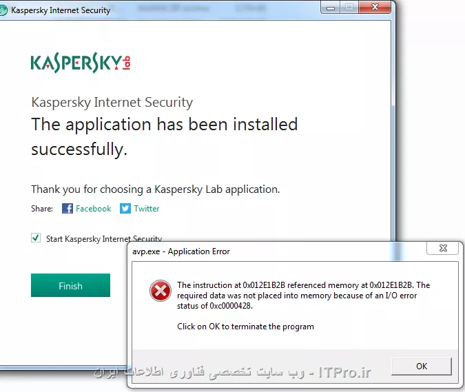

اینم از عکس ارور کسپر اسکی
ارور کسپر اسکی
