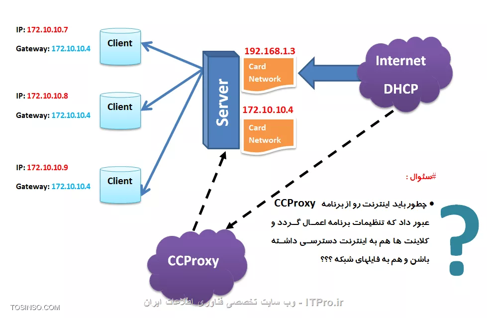

چطور باید اینترنت رو از برنامه CCProxy عبور داد که تنظیمات برنامه اعمال گردد و کلاینت ها هم به اینترنت دسترسی داشته باشن و هم به فایلهای شبکه ؟؟؟
CCProxy
این رو هم اضافه کنم ک میخوام نیاز نباشه به پشت سیستم برم وبا همین آی پی های کلاینت ست شده تنظیمات اعمال بشه(البته اگه امکان پذیر هست)

دوست عزیز
من توی تصویر بالا سناریو رو نشون دادم که به اینصورت هست :
1. اینترنت بصورت DHCP وارد یکی از کارت های شبکه سرور میشه (سرور، اینترنت دار میشه)
2. از طریق کارت شبکه دیگه کلاینت ها بصورت داینامیک به سرور وصل هستن برای استفاده از File Sharing و ...
3. اگر کلاینت نیاز به اینترنت داشته باشه من میتونم با ست کردن Gateway کلاینت(که همون آی پی سرور میشه) کلاینت مورد نظر رو اینترنت دار کنم
حالا میخوام CC رو جوری اعمال کنم که کلاینت ها توسط CC احراز هویت بشن برای دسترسی به اینترنت

مشکل این هست که میشه تنظیمات رو از طریق Internet Option انجام داد وانجام دادم ولی مرورگر موزیلا قسمت Advance -> Network ->Setting میشه از حالت پروکسی خارج کرد و پروکسی دور زده میشه
چونکه اگه دقت کنید توی تصویر آی پی ها داینامیک داده شده
