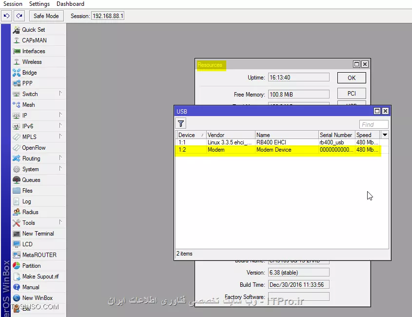

وقتی مودم رو متصل می کنم در قسمت منابع شناخته می شود:
تشکر ...
||http://network.tosinso.com/files/get/a796217f-28d4-4184-9f23-1ff02adf8ec2||

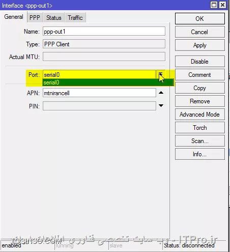

اما وقتی می خواهم کانکشن  PPP بسازم در قسمت پورت های usb نمایش داده نمی شود
||http://network.tosinso.com/files/get/2a59e876-a01e-4f17-96d7-129ea0840bd9||
و اگر بخواهم مودم 4g تهیه کنم چه برند هایی رو ساپورت می کند؟ آیا می توانم از مودم های usb ایرانسل که فکر می کنم ساخت Huawei می باشند استفاده کنم.
