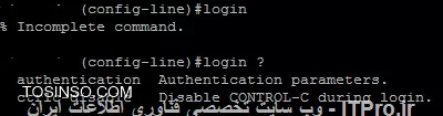

ی عکس میفرستاد show run بخش line vty میزاشتید
پاسخ در 1395/10/26 توسط
بله دقیقا همینجا زدم
بیرونش زدم
تو همه حالتی زدم مبگه invalid

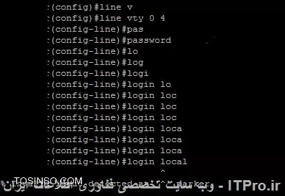

هم یوزر میزنم هم پسورد ، میخام پسورد عوض کنم
(Config)# username <username> password <password>
این رو که زدم سیو هم کردم ، ولی تغییر نکرد ، با یوزر پسورد قبلی لاگین میشه
کامند Login local رو هم میزنم میگه
invalid input

login local رو ب توی قسمت line vty زدید؟
<text>
line vty 0 4
login local
<text>
یه عکس از run بخش line vty میشه بزارید ؟
