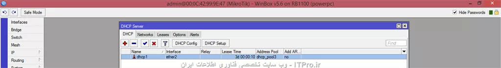

یک عکس از نوار بالای وین باکس در زمانی که وارد کنسول شدین اینجا بزارین تا بررسی کنم
پاسخ در 1395/10/29 توسط
منظورتونو نفهمیدم
می خواین تیم ویور بدین تا 1نگاهی بهش بندازم

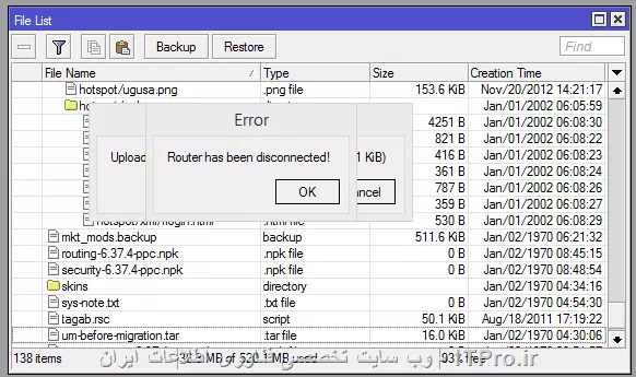

error
با سلام مو قع که فایل های دانلود شده را اکسترک کردم و به برنامه دادم این پیام را می دهد

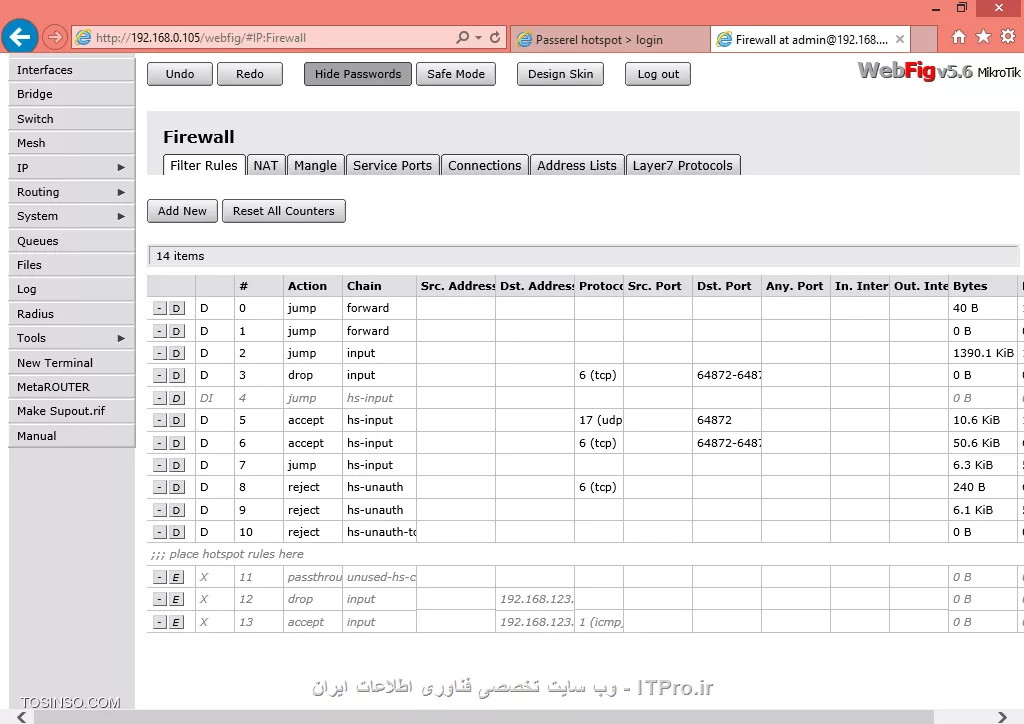

دوست من این صفحه web روتر است نه یوزر منیجر
بعد از اون ip باید بزنیدuserman/ تا صفحه یوزر من بیاد....
پاسخ در 1395/11/02 توسط
