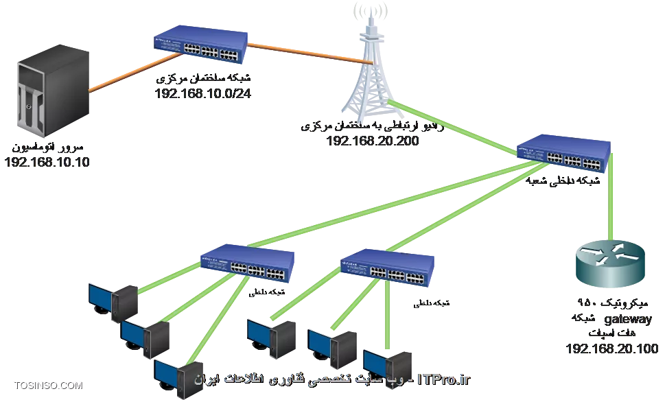

باسلام من یه شبکه با ساختار زیر دارم:
||http://tosinso.com/files/get/17751ac0-d302-4a79-90f8-6330c66941dc||
قبلا تو شبکه میکروتیک 950 نبوده و gateway تمامی کلاینت ها آدرس 192.168.20.200 بوده و براحتی با اتوماسیون به آدرس 192.168.10.10 ارتباط داشتند.
حالا می خواهیم با استفاده از میکروتیک 950 و راه اندازی Hotspot به برخی کاربران اینترنت بدیم. بر روی اینترفیس یک میکروتیک 192.168.1.10 رو ست کردم و بروی اینترفیس دو هم 192.168.20.100 رو ست کردم که gateway جدبد کلاینتها میشه. در روت لیست های هم تنظیم کردم هر کس آدرس 0.0.0.0/0 رو خواست به سمت مودم اینترنت با آدرس 192.168.1.1 بره و هر کس آدرس 192.168.10.0/24 رو خواست به سمت 192.168.20.200 بره. در این حالت همه چیز درست برقرار هست و هم از توی میکروتیک و هم کلاینت ها براحتی آدرس 192.168.10.10 رو ping دارم. مشکل زمانی شروع میشه که Hotspot رو راه اندازی میکنم. دیگه به آدرس 192.168.10.10 ping ندارم. وقتی Hotspot رو حذف می کنم همه چیز برقرار میشه.
آدرس 192.168.10.10 رو تو Walled Garden هم اضافه کردم ولی مشکل حل نشد
اساتید گرامی لطفا راهنمایی بفرمایند
حالا می خواهیم با استفاده از میکروتیک 950 و راه اندازی Hotspot به برخی کاربران اینترنت بدیم. بر روی اینترفیس یک میکروتیک 192.168.1.10 رو ست کردم و بروی اینترفیس دو هم 192.168.20.100 رو ست کردم که gateway جدبد کلاینتها میشه. در روت لیست های هم تنظیم کردم هر کس آدرس 0.0.0.00 رو خواست به سمت مودم اینترنت با آدرس 192.168.1.1 بره و هر کس آدرس 192.168.10.024 رو خواست به سمت 192.168.20.200 بره. در این حالت همه چیز درست برقرار هست و هم از توی میکروتیک و هم کلاینت ها براحتی آدرس 192.168.10.10 رو ping دارم. مشکل زمانی شروع میشه که Hotspot رو راه اندازی میکنم. دیگه به آدرس 192.168.10.10 ping ندارم. وقتی Hotspot رو حذف می کنم همه چیز برقرار میشه.

اون سروری که میخواهی باهاش ارتباط برقرار کنی در قسمت IP binding با نوع bypass اضافه کن address و address to را هم فقط ip سرورت را بنویسید

در قسمت IP binding با نوع bypass همین طوری که گفتید تعریف کردم ولی باز مشکل پابرجاست و حل نشد.
با حذف تمامی رول های بخش فایروال و لیست ها بخش nat باز ارتباط برقرار نمیشه فقط وقتی خود hotspot رو حذف می کنم همه چیز درست میشه. موندم چیکار کنم.

سلام . hotspot روی اینترفیس نتورک داخلی کانفیگ شده.
یک بریج تعریف کردم و اینترفیس ها به جز اینترفیس اول که به مودم اینترنت متصل هست، داخل بریج گذاشتم. hotspot رو هم بروی بریج تعریف کردم.
تصور من این هست که راه اندازی hotspot موجب میشه روت بین شبکه داخلی و ساختمان مرکزی نیاز به احراز هویت داشته باشه بخاطر همین هم فکر کردم با تنظیم Walled Garden حل بشه ولی نشد.

چک کن hotspot روی اینترفیس درست که مربوطه به نتورک داخلیت هست کانفیگ کرده باشی
