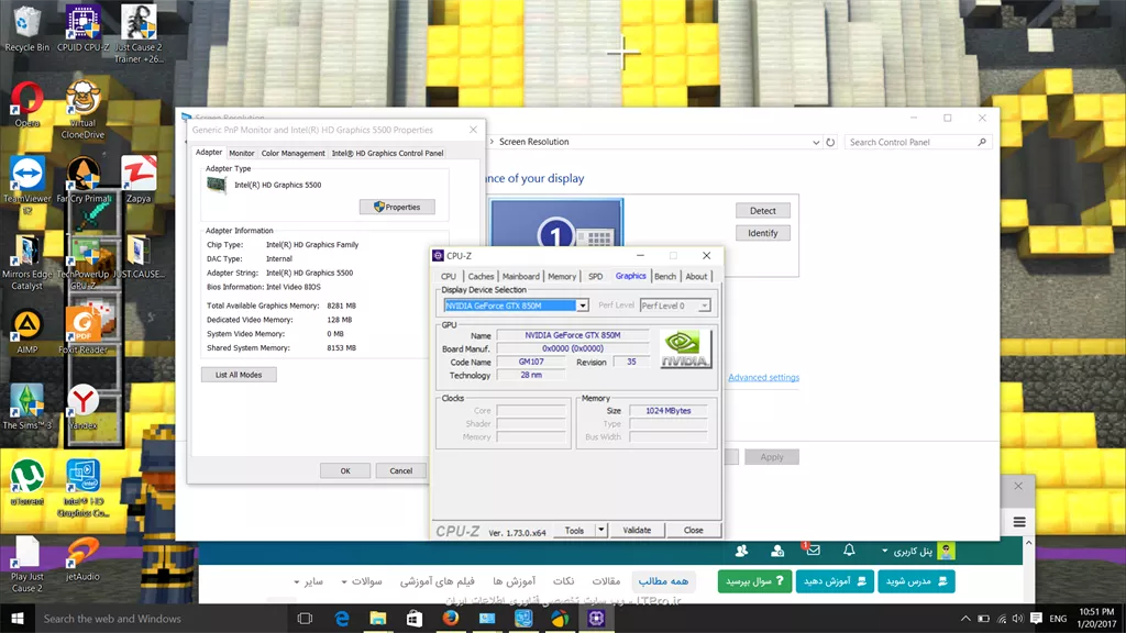

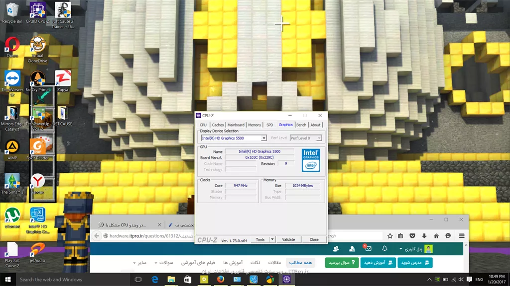

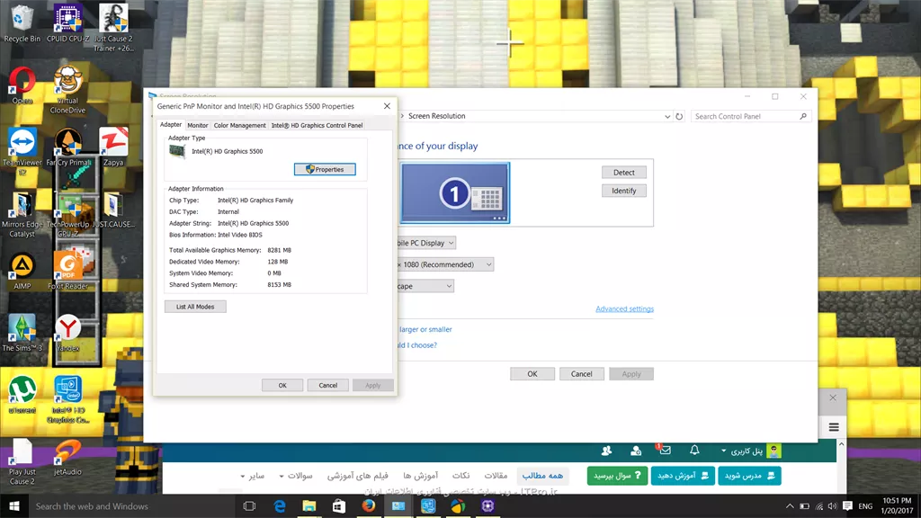

چند تا عکس از اطلاعات سیستم هم میفرستم
||http://hardware.tosinso.com/files/get/cb0f7c4b-4756-49d3-ae95-89929dbf2e0a||
||http://hardware.tosinso.com/files/get/6db82a09-c850-4ca5-b44e-ad5ae0d08c18||
||http://hardware.tosinso.com/files/get/51c661d1-03a5-4bed-9aff-2b3537b125d5||

از device manager یک عکس بزارین؟
بازی رو با گرافیک انویدیا اجرا کنید...

تصاویر مربوط به کارت گرافیک NVIDIA شما مشخص نیستش لطفا عکس دیگری قرار دهید.
